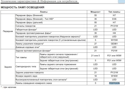

Лампы в ближнем и дальнем одни и те же? В ПТФ верх/низ тоже одинаковые? Кто уже менял лампы в ближнем/дальнем, ПТФ, какие ставили ? Делимся опытом!
P.S В данном случае спрашиваю про галоген

Противотуманные разные: низ - Н8, верх- Н27. У меня низ ксенон. Ксенон подходит Н11, это только ксенон, лампа не подайдет.

Ближний и дальний - одинаковые, только имей ввиду, когда будешь менять, что в ближнем линза, соответственно нужны лампы для линзованных фар

ты не веришь мануалу? зачем его пишут, правда? :) Одни и те же, H7! ПТФ H8, поворотки GE881! Все написано! :wink:
Добавлено через 5 минут 40 секунд:
Razorblade писал(а):В ПТФ верх/низ тоже одинаковые
а в мануале одинаковые разве?! :)

Talik писал(а):а в мануале одинаковые разве?!
А в мануале про верх вообще не говорится.

Соренто 2.4 писал(а):А в мануале про верх вообще не говорится.
А если чуть внимательней посмотреть? Или тип лампы GE881 просто так написан и я сам его придумал? ;)

Talik писал(а):Или тип лампы GE881 просто так написан
так это ж лампа указателя поворота, в поворотник " Желтенький" - я так думаю, потому что верх ПТФе Н27

Саш, ты удивляешь, гляжу в книгу и вижу фигу что ли?? :shock: Верхнее отделение в ПТФ и называется ЛАМПА УКАЗАТЕЛЯ ПОВОРОТА! А то ЧТО ты говоришь называется СИГНАЛЫ ПОВОРОТОВ - PY21W! Саш, ну повнимательней немного :) :wink:
И это, если до сих пор сомневаешься, то - менял самолично! Забей в яндексе, раз не веришь, похожа на желтенькие?! :)

Ну ладно убедил :oops: . А с другой стороны мы тут и есть что б поправлять и указывать куда смотреть :D .
