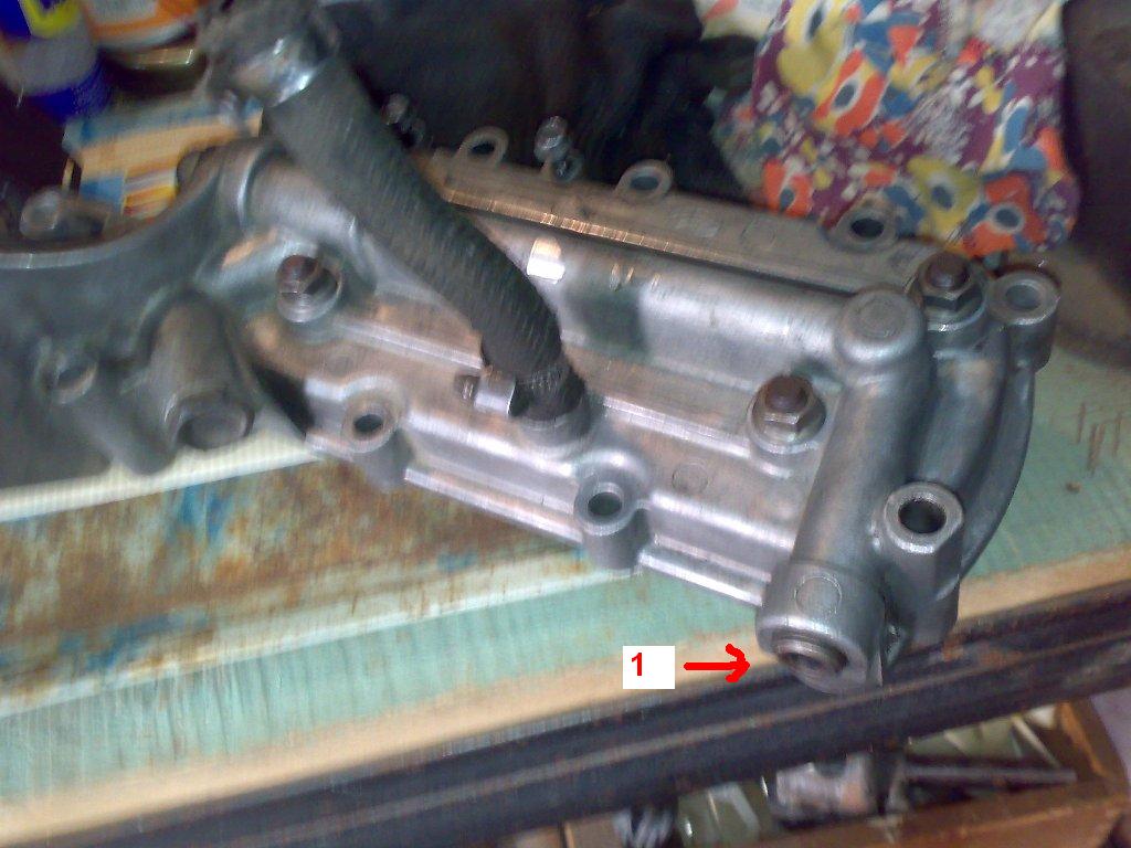

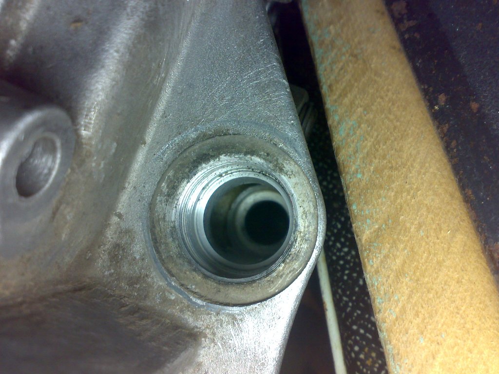

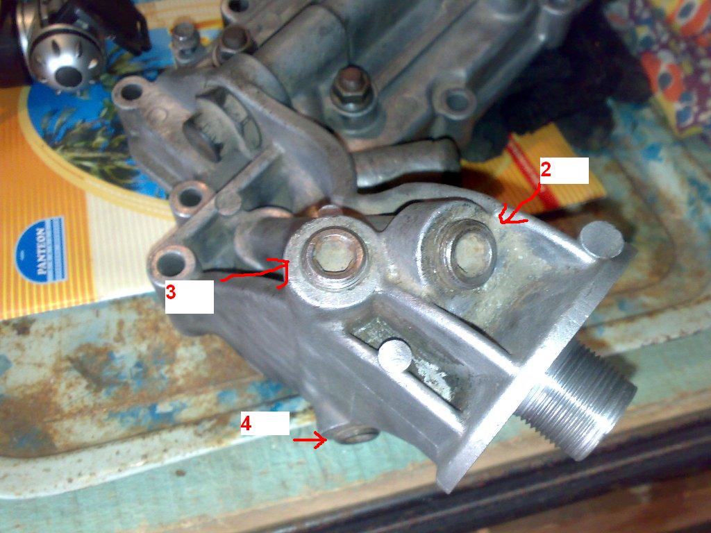

1, 2, 3, 4 - заглушки для доступа к масляным каналам.машина дорестайл 02 год

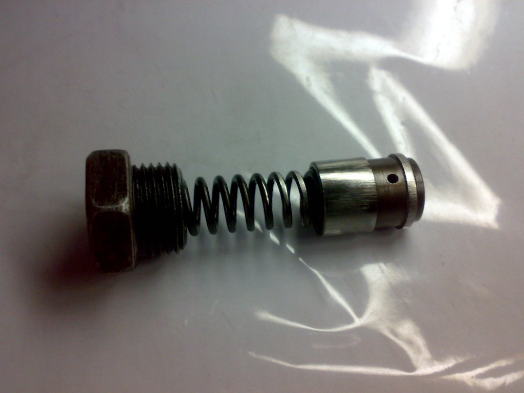

далее по редукционному клапану я так понимаю у меня какой надо?

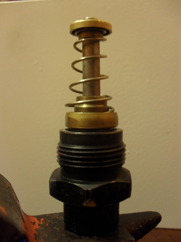

ну и фото масляного термостата с посадочным местом...
В ходе тщательного осмотра установил, масло всегда!!! идет через радиатор охлаждения и обходной канал и лишь при прогреве до определенной температуры обходной канал закрывает! Вот так у нас эта система работает 8)
Добавлено через 1 минуту 15 секунд:
Пойду термостат проверю :crazy:
Добавлено через 1 час 21 минуту 8 секунд:

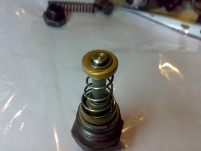

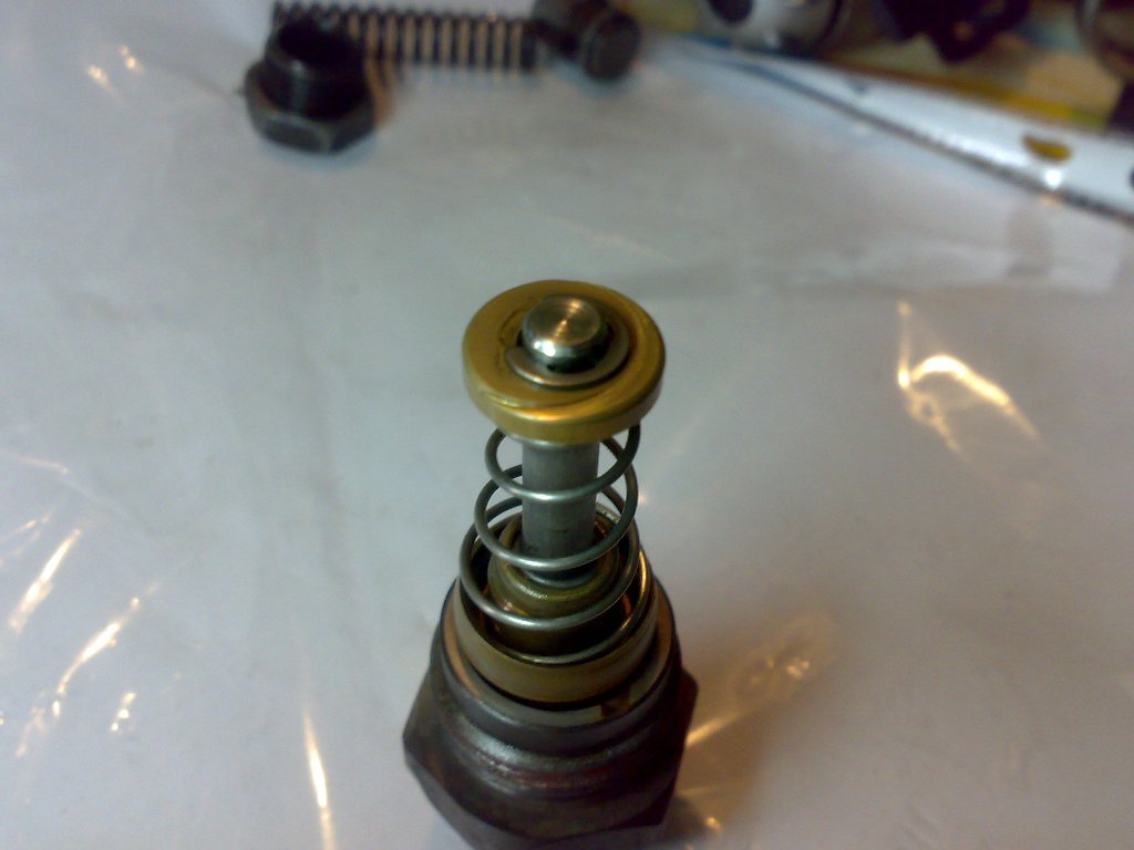

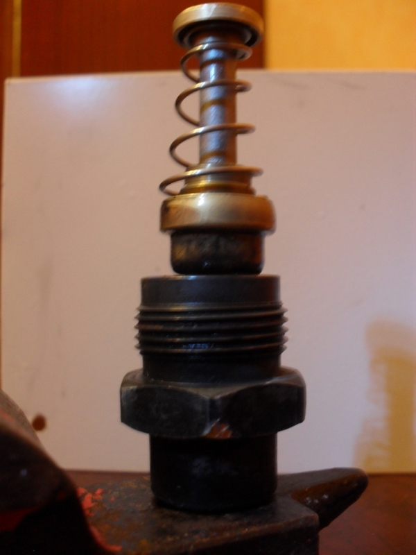

Масляный термостат положение закрыт обходной канал (нагретый) :
и открыт (холодный):

На тепловозах тоже стоят теплообменники на всех системах. Для равномерного прогрева дизеля. Зимой масло всегда плохо прогрето в дизеле и гидропередаче. Так что это у нас приблуда не для охлаждения а для баланса температуры двигателя.

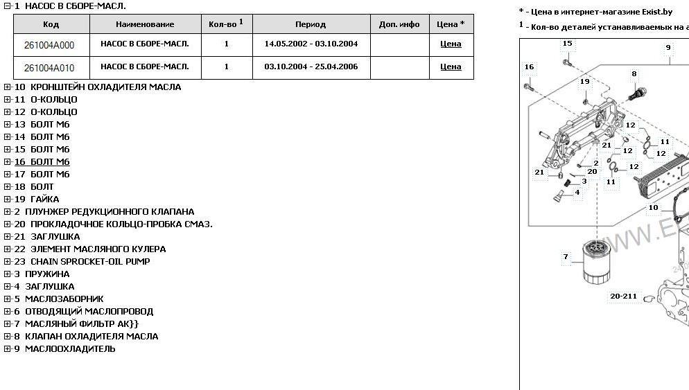

Перечетал тему, как я понял, что здесь смешали обе темы : о редукционном клапане маслонасоса и клапане над масленным фильтром.У меня такой вопрос, на машину 2002 год выпуска речь шла о заменяемых деталях 26122-21000 на обновлённую 26122-4A000D, а 26123-21000 на 26123-4A000, это речь шла о замене на самом маслонасосе ? И еще подскажите ссылку на этот самый TCB, где можно было бы узнать об обновлениях этих деталей, интересует проточка и размеры, дабы при получении убедится, что это не тоже самое, что стояло.
И ещё назрел вопрос, от рестайла подойдёт малонасос на дорестаил, я так понимаю там проблема устранена и не придётся покупать эти детали? На exist два номера, подскажите можно ли заказать насос посвежее от рестайлинга?

Сильно глубоко копаешь. Зачем тебе насос от рестайла когда продают насосы от дорестайла? И цена в районе 1500 руб. Мне тоже пришел аналог, от родного отличался лишь разборной крышкой. Поставил и забыл.
Речь шла о масляном термостате - на твоем рисунке под № 8. Редукционный клапан №4 - можешь заменить, а можешь и не трогать. Я выписал новый, никаких отличий от старого не нашел.
