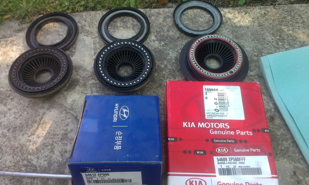

Вашему вниманию предлагается фотоотчет о замене опорного подшипника на Соренто 2009 года.
Отчета о самой замене здесь нет (да там и не сложно).

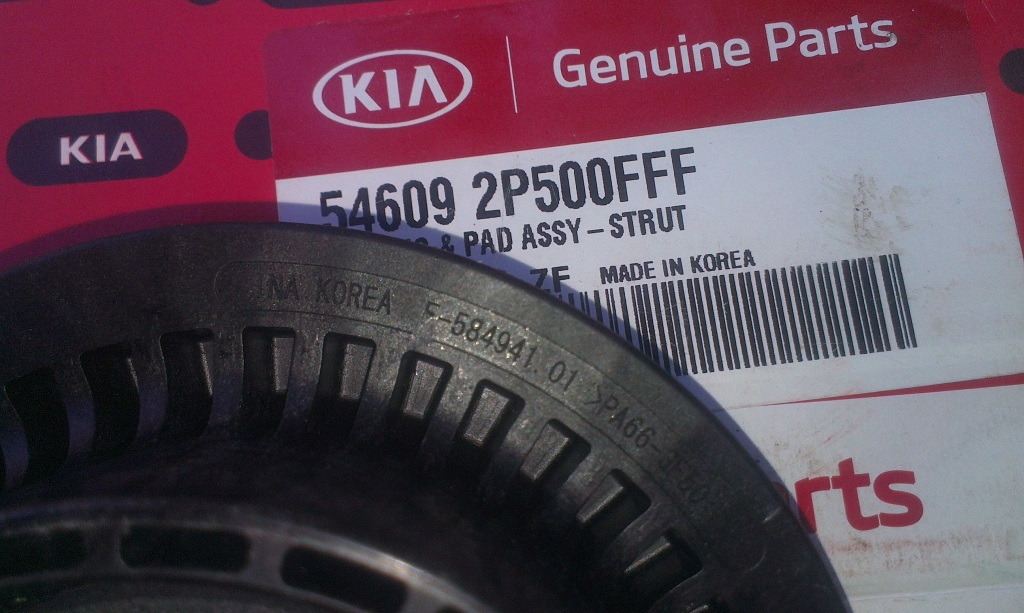

Итак: слева направо, родной (стоял с самого начала на машине, пробег около 90 000 км.), оригинал, куплен год назад в Экзисте за 350 руб (пробег около 15 000 км) и справа то, что я купил через Автопитер за 57 руб (пробег 0 км)
на ободе видно, что производитель данной запчасти фирма INA

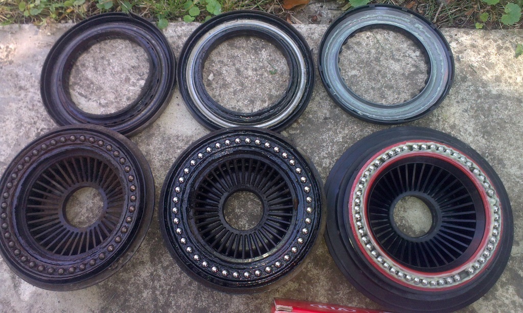

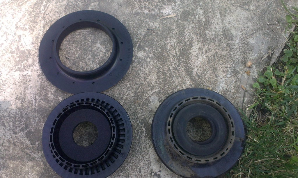

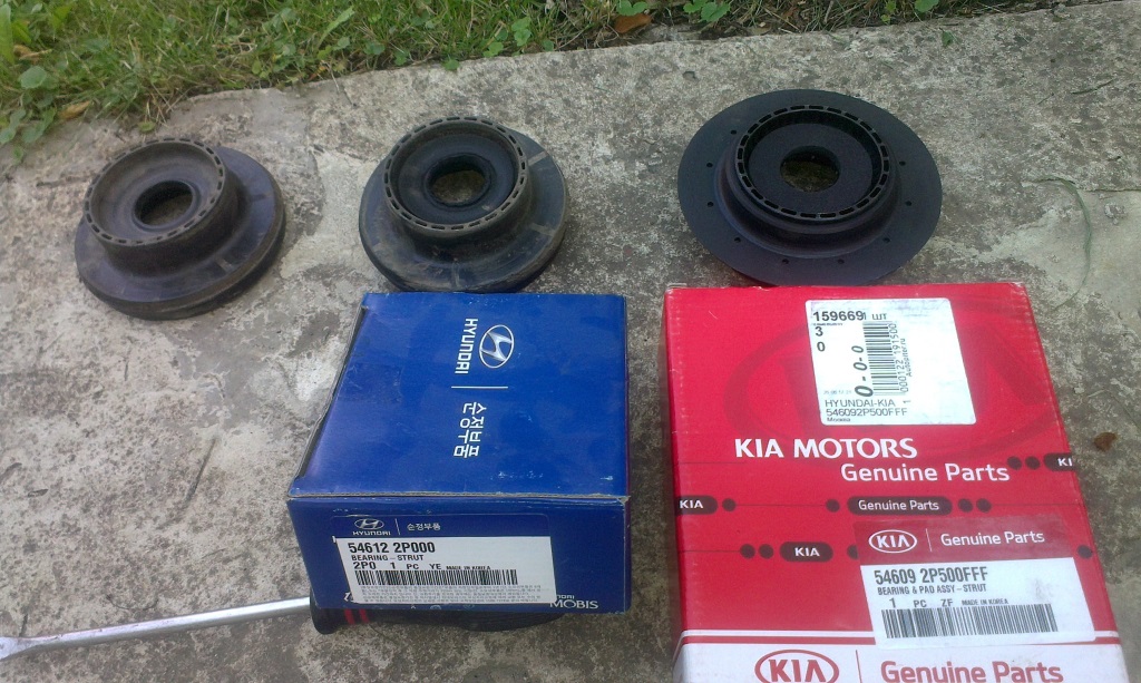

Далее все в разборе

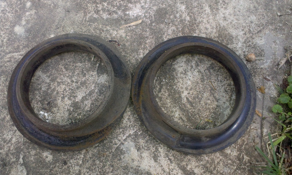

А вот и запчасти, которые остались после замены!!! :D
Оказалось, что с модернизированными опорниками еще и резиновая чашка под пружину в комплекте идет :Yahoo!:
