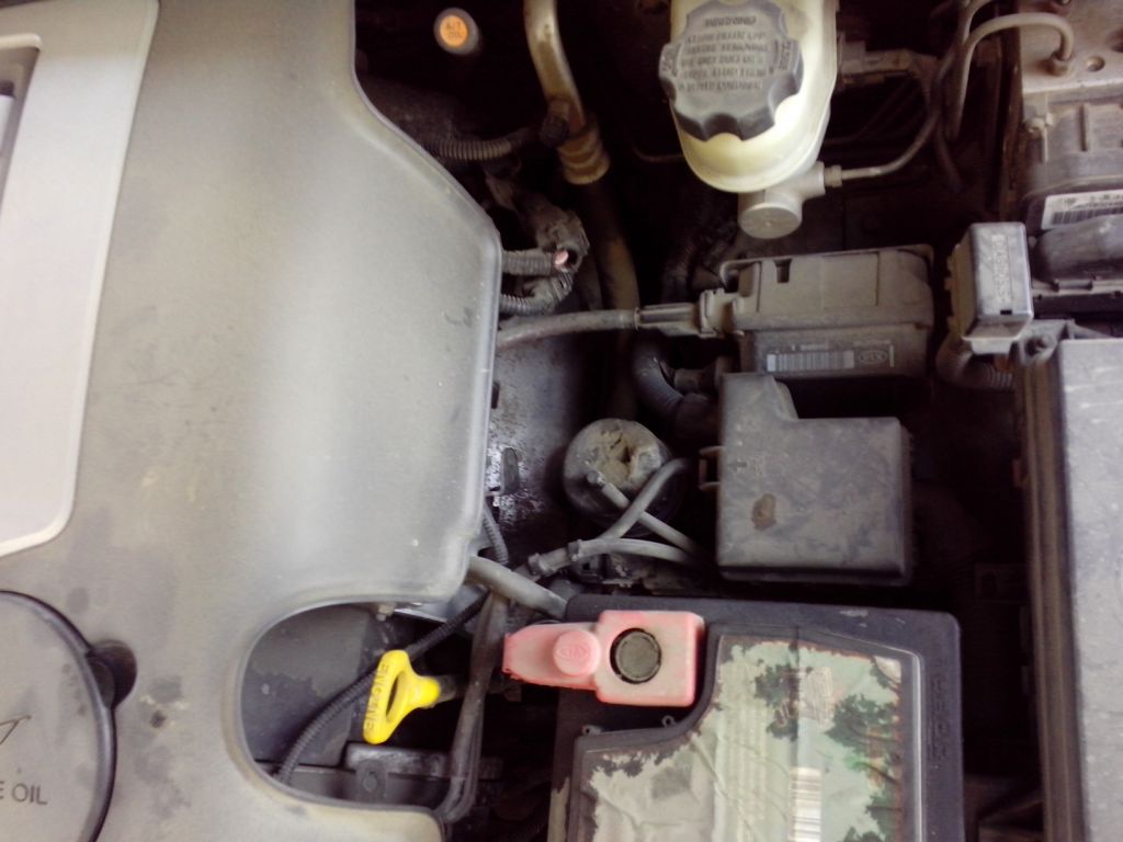

Добрый день всем! Купил авто там вот такая ситуация с адсорбером (как на фото)! Подскажите чем это черевато насколько срочно менять? А может он спецом заглушен? здесь на форуме читал что для чего то так специально кто то делал!
Еще есть такие симптомы как 1. заливаешь полный бак и от машины за версту несет бензином, по моему даже бак вспотевший!
2. На холостых при прогреве и если остановится на D идет небольшая вибрация, примерно первые полчаса до сильного прогрева
- это возможно как то связано с адсорбером правильно?

Это не адсорбер, а резервуар для пневмопривода изменения геометрии впускного коллектора. Сам адсорбер находится справа под днищем.

Елки ты зеленые, и че с ним делать?
Добавлено через 1 день 17 часов 51 минуту 57 секунд:
netoka
За че он отвечает и на что влияет

Влияет на изменение геометрии впускного коллектора (если про то, что на фото). Снятый (или отломанный?) шланг возможно создаст подсос воздуха, т.е. надо глушить. А дальше решать, нужна ли тебе эта система. Темы: подсос воздуха во впускном коллекторе, сорвались заслонки...
