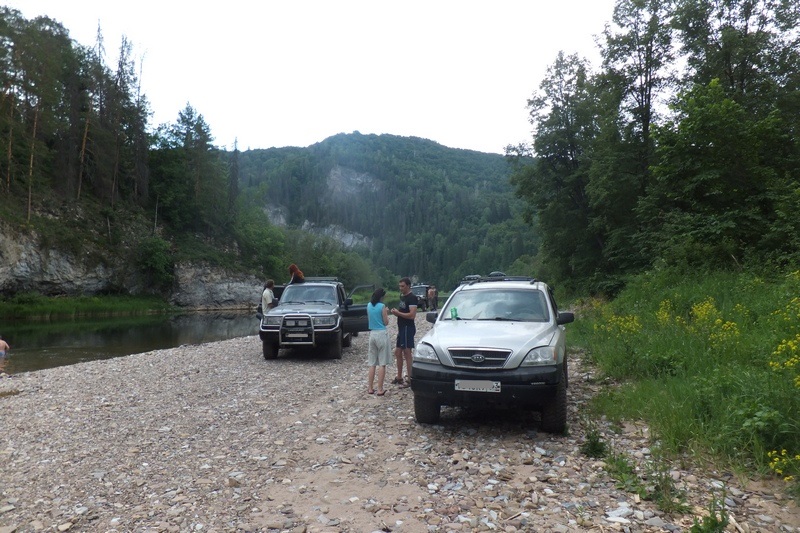

для тех кто "недождался нормального шнорхеля, а ехать надо" :
купил 2м кусок шланга пластикового армированного диаметром 75мм.
Из коробки воздушного фильтра выдергиваем шланг штатный который из крыла, вставляем шланг пластиковый. Подмотал изолентой до нужного диаметра, чтоб туго входил. Просовываем шланг между капотом и лобовым стеклом, наверху за что нибудь крепим, сверху бутылку пластиковую с дырками, чтоб брызги не летели. Капот закрываем до первого щелчка (не до конца), он нормально держится, и шланг фиксируется.
Все едем смело в броды. Катался тут на р. зилим, все ок. Герметизации достаточно, воздушный фильтр сухой. Проехал броды - снял поставил как было (на трассе движок "задыхается", т.к. шланг пережат). Цена вопроса рублей 200, а поможет избежать больших неприятностей.

До мамбета, и дальше ездили, воды да немало. Шевики ехали какие то, у них фары в воде, и течение дурное, испытывали трудности короче..
Соренте где то по колесо воды, в принципе до воздухозаборника еще около 15см, но все равно решил не рисковать, шланг этот поставил, и прекрасно.
