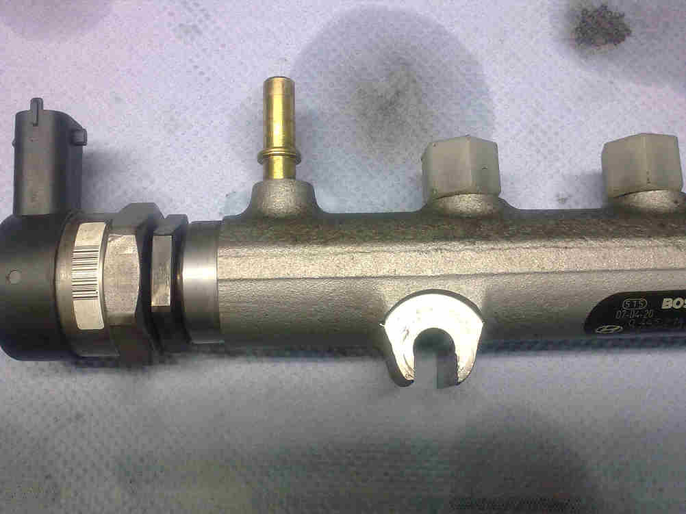

Сообщение Лёха Юрич » 08 июл 2014, 21:45
по прошествии года могу сказать что данная процедура выполненная единожды , в последствии сильно облегчает жизнь - не надо каждый раз снимать коллектор , и процедура снятия рейки перестает быть нервенно-параноидальной. .
у меня снятие рейки занимает реально 10 минут : отвернуть трубки о рейки, ослабить на пол оборота 3 болта крепления рейки и вынуть её вверх.
а далее - замена ли регулятора , промывка ли рейки - нет проблем.
я промываю рейку с периодичностью раз в 3-4 месяца.
пилить лучше ножовкой с хорошим импортным полотном , материал рейки очень крепкий.
удачи

Re: пилите рейку , господа , пилите рейку
Сообщение Лёха Юрич » 08 июл 2014, 22:32
не помню точно как расположен коллектор , посмотри сам видны ли головки болтов крепления рейки что б к ним потом подлезть ключом можно было бы , ослабить их .
но если память не изменяет , из десятка-полтора пиленных мной клиентских реек были и дорестайловцы.

Сообщение Лёха Юрич » 09 июл 2014, 12:33
делается это:
а. превентивно , в сестемах где с топливной аппаратурой все нормально и ничего не болит ( в качестве поддерждания жизненно необходимой "яйцекотовой" :Yahoo!: чистоты в системе И своевременного обнаружения начала проблем с ТНВД , что б "выцепить" проблему своевременно не доводя до глобальных поврежлдений и ТНВД и форсунок)
б. в обязательном порядке при ремонте ТА ( форсунок , ТНВД , либо замены ТНВД и т.д.)
симптомы: наличие стружки ( от погибающего в мучениях ТНВД) попутно "уносящей" форсунки.
как делается: описано было милионноразно , поищи уж , потрудись .
периодичность зависит от следующих факторов: трудоемкость , лень , "толстый" карман.
в моем случае вообще не трудоемко , в следствии чего не лениво сберечь "толщину" кормана :wink:
удачи
Сообщение Лёха Юрич » 09 июл 2014, 12:57
только в фильтре

Сообщение woland69 » 09 июл 2014, 13:19
А если отвернуть крайние штуцера, на один накрутить шланг и опустить в прозрачную бутылку, а в другой штуцер дунуть компрессором?
Даже если не всё выдуется, то бОльшая часть солярки со стружкой окажется в бутылке. Если только для диагностики стружки, то кмк этого достаточно.
Или это бредовая идея?
Сообщение Лёха Юрич » 09 июл 2014, 13:53
твори, выдумывай ,пробуй :) = не ты первый , не ты последний кто хочет "халявно" промыть/проверить рейку.
когда надоест - вернешся к разговору.
удачи
Сообщение Лёха Юрич » 09 июл 2014, 17:35
1-2 мет. пылинки попадаются , при этом в фильтре ничего нет.
станет больше - профилактика насосу.
