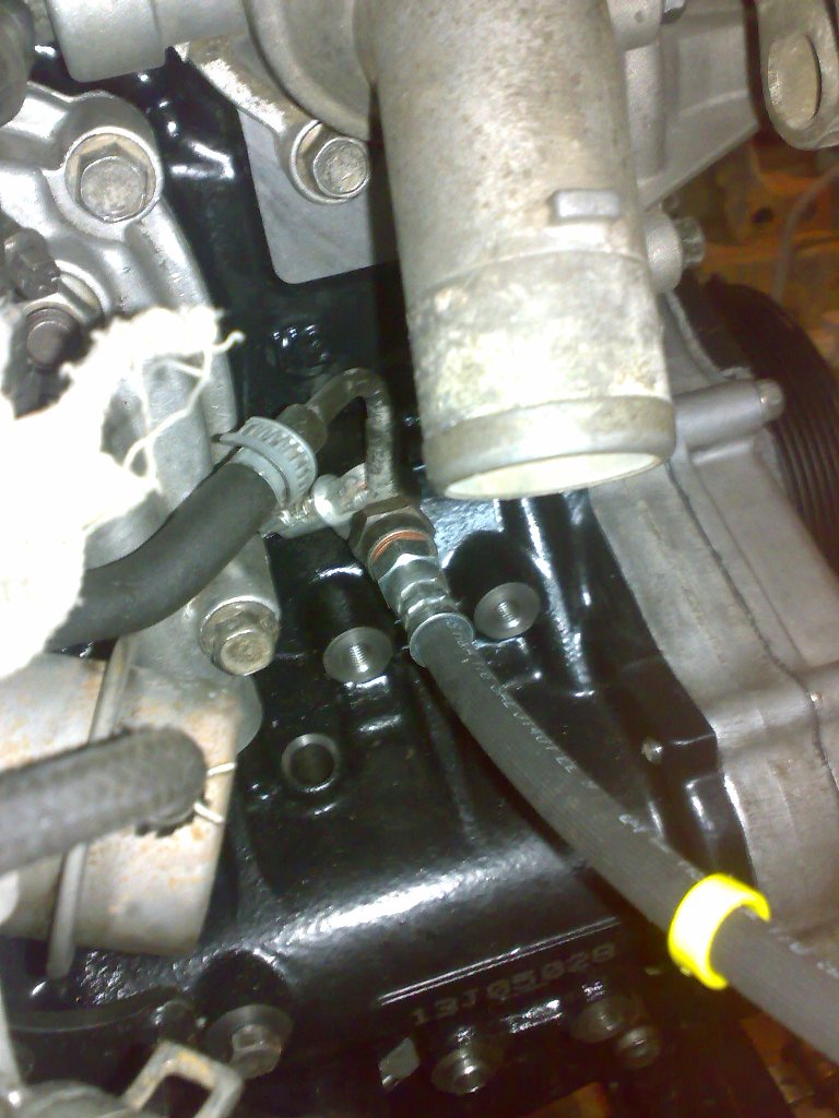

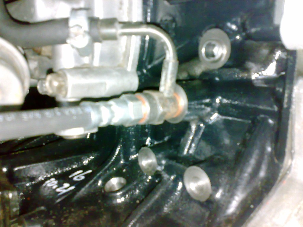

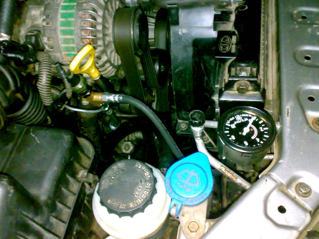

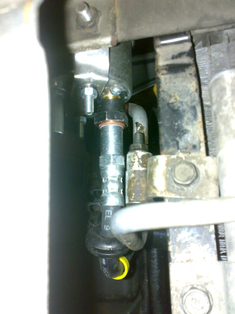

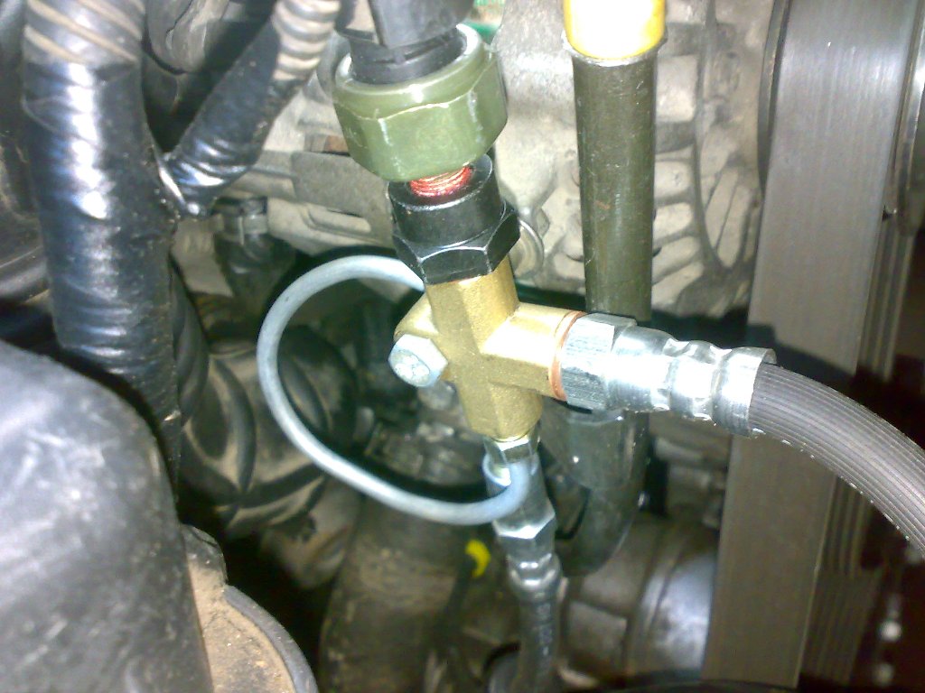

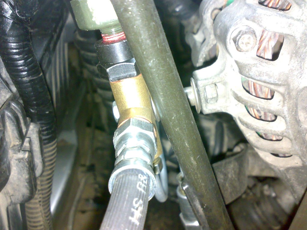

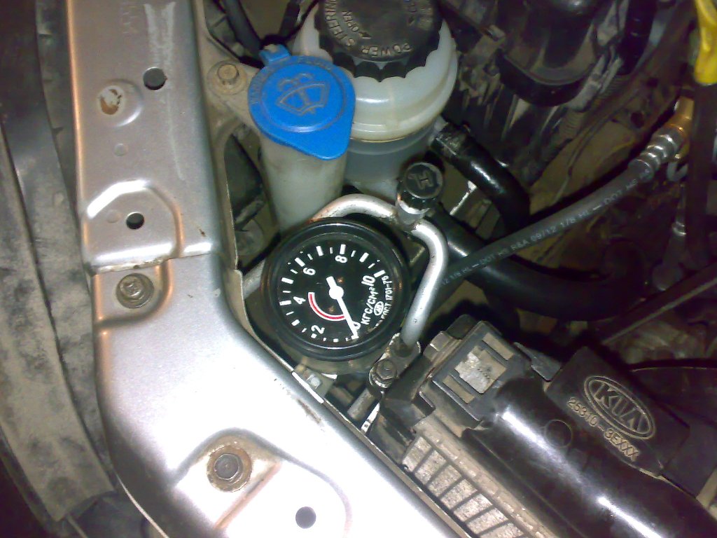

Сообщение dober59 » 06 сен 2014, 00:08
Мой феншуй :)
-датчик давления от HD 72(раньше по давлению срабатывает)
-два тормозных шланга 8-ка перед
-тройник латунный
-трубка тормозная с переднего суппорта классики( как переход папа-папа использовал)
-манометр механический камазовский
-две втулки датчика давления масла 947554А400
-штуцер датчика давления масла 268224A000 (на дорестайле в него датчик вкручивается)
-шайбы медные
-фиксатор резьбы
...В "268224A000" нарезал резьбу 10*1.25 , закрутил тормозной шланг, далее трубка (папа-папа), тройник с датчиком и отвод на манометр, в одной "947554А400" нарезал 10*1(под манометр). Фиксатор резьбы только на манометре использовал, в других местах везде медные шайбы.А и еще пришлось шланги и "947554А400" торец на миллиметра 2 подрезать, чтоб достаточно медь обжать.
На ХХ(t 16C) - 5.2-5.5
ХХ(t 85C) - 2.0-2.2
вот и минус) ХХ(t -9C) - 6.2-6.5
масло mobil delvac 1 5w-40 :wink:

Сообщение Simpson » 06 сен 2014, 06:50
Друзья, разъясните один момент: в соседней ветке датчик давления ставят в штуцер на турбине.
Тема: Датчик масла, бомба замедленного действия?
Будет ли большая разница в измеряемых значениях? И куда лучше поставить датчик?
П.С. А как вы вкрутили в блок тормозной шланг с резьбой М10, ведь изначально там резьба 1/8 "NPT ??

Re: Пропало давление масла!
Сообщение dober59 » 06 сен 2014, 08:25
Simpson писал(а):резьба 1/8 "NPT
это внутренняя резьба в штуцере 268224A000, наружная 1.25, но в моем случае и внутреннею на 1.25 перерезал(под шланг).
Лучше бы всего поставить где выход из блока на турбину, вот там уж самая нужная магистраль :) , но я оставил эту затею там неудобно и не ремонто-пригодно совсем ежли че в дороге случись, и жарко от выпуска :crazy:
На турбине я б не стал ставить!
