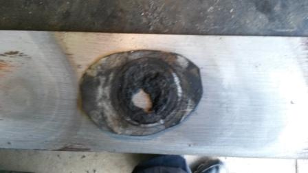

На днях решил заглушить EGR, когда начал разбираться обнаружил вот что:
Добавлено через 4 минуты 45 секунд:
как добавить фотку????
Добавлено через 5 минут 38 секунд:
Короче в двух словах:
ЕГР был уже заглушен предыдущим владельцем и заглушка эта прогорела. Поставил новую и машинка ожила.
