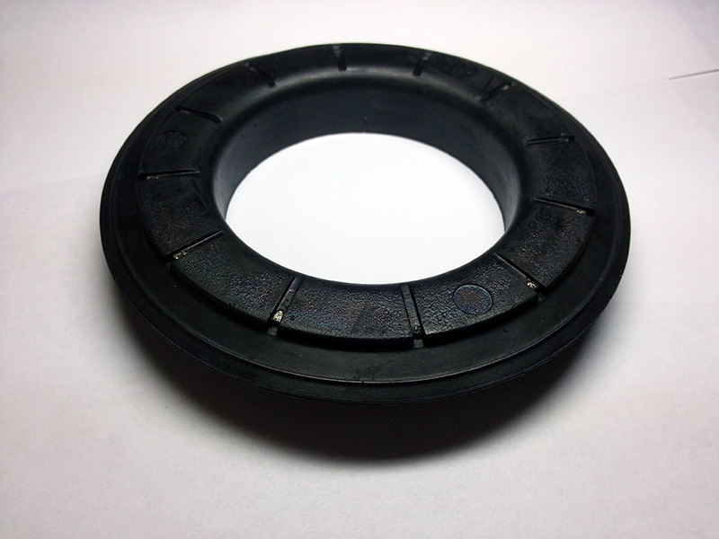

Сообщение Tulin » 16 июн 2014, 06:33
Вот они родимые! ))
Добавлено через 12 минут 4 секунды:
Вскрытие показало, что смазки там более чем предостаточно и все это очень хорошо защищено от попадания грязи и даже воды!
Показалось странным, что до полной обоймы, не хватает пары шариков (ничего не ронял 100%) Открыл второй - точно такая же картина.
"дырка" в верху и есть как раз то самое пустое место... Хотя может это для того, что бы шарикам было проще перемешаться по обойме и тем самым они не будут набивать канавки, как это было в старой опоре.

Сегодня получил ,один в один как на фото. Появились такие у ОД, но цена - 1200р. :shock:
