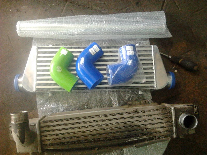

Буду похоже первым, кто будет ставить универсальный радиатор интеркулера, т.к. ценник родного ну очень кусается.
Заказал:
интеркулер с седцевиной 450х170х65 (родной 450х130х95), вход/выход 63мм (родной вход/выход 51 мм)
Два шланга Г образных 63х51
шланг Г-образный 51х51
Трубу 51мм длиной 600мм
Итого 4800р.
Родной интеркулер - 8500

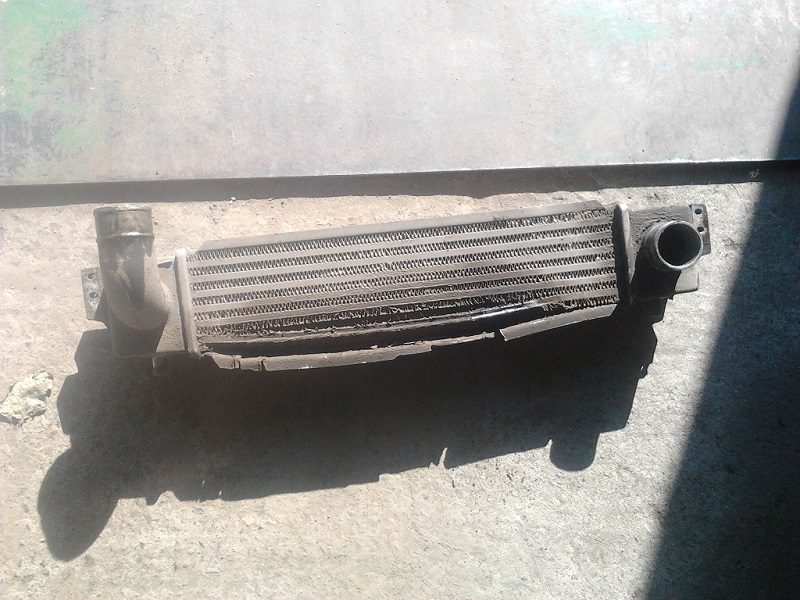

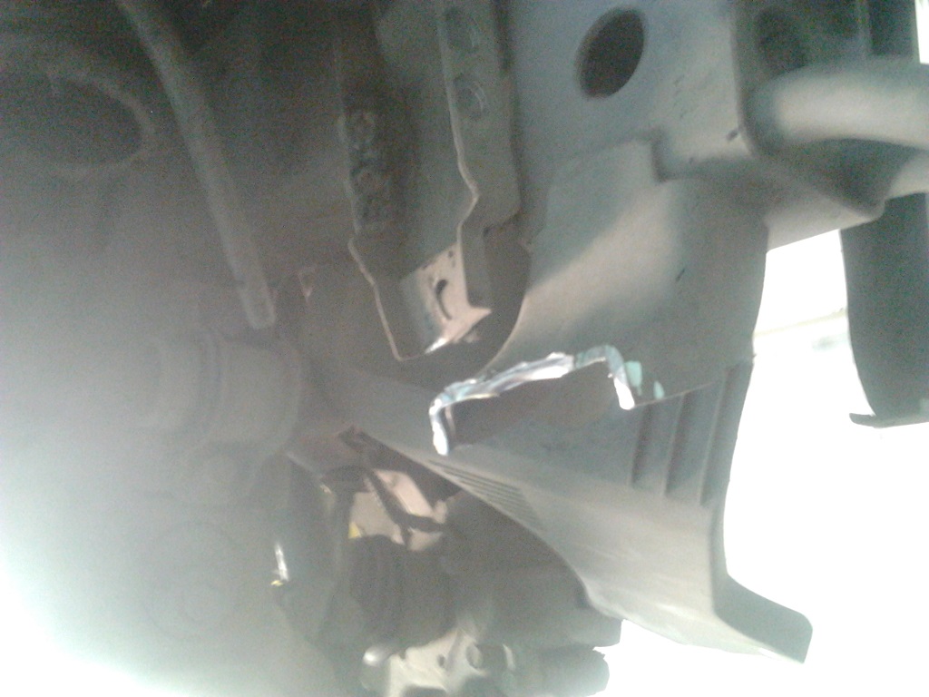

Итак. Замена кулька на не оригинал.

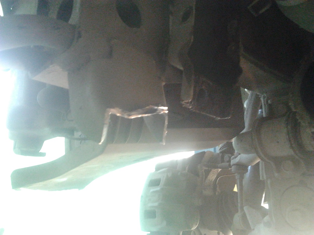

1) Пилим уши, которые держат штатный интеркулер
2) Сам виновник "торжества"
3) Внутри кулек чистый , что порадовало

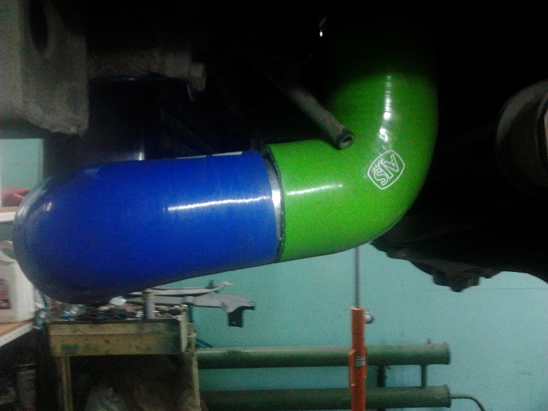

5) Сравнение нового и старого и то что было вообще приобретено

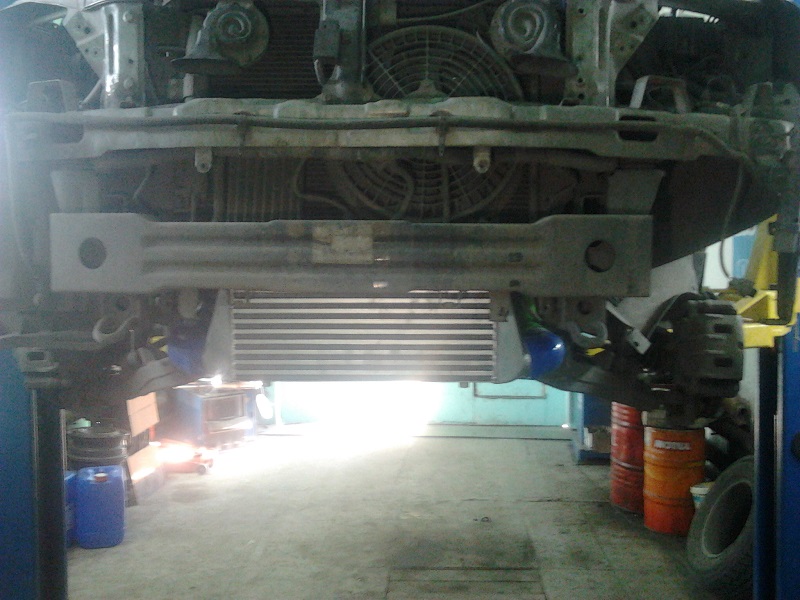

6) Воткнул, но никак не закрепил, висит на патрубках
7) Фотки как состыковались пайпы (собрано на скору руку, чтобы у самого было представление.)

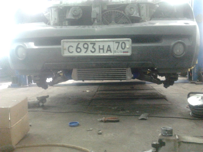

8) Накинул бампер (но ничего не закреплено), чтобы было ясно на сколько он торчит вниз. Много торчит, но вверх его подать некуда, ибо мешает все, начиная от охладителя масла (маленький радиатор, заканчивая вентилятором кондея.
На сегодня это все, т.к. нет хомутов, нет сварщика, который будет варить крепежи для нового кулька. Продолжение завтра.

Далее обрезаем все лишнее а именно:
1)срезаем уши стандартного кулера под корень и шлифуем!
2)снимаем кулер!
3)делаем надрезы в рамке радиаторов и загибаем их под 90 градусов!
4)прикручиваем загибы рамки к лонжеронам!
5) проводку вентилятора кондиционера отводим в бок длинна позволяет!
6) самое приятное примеряем кулер!
Выкидываем инвалида :evil:

Встовляем кулер подвешиваем на стяжках, берём трубу 15*10*1.5 отступаем по 20 см с каждой стороны и делаем углы 45 градусов провариваем мерим сверлим отверстия под крепления к лонжеронам прикручиваем обрезаем лишнее. Потом спускаем кулер на рамку выставляем сверлим отверстия под кулер ( смотрим чтоб кулер ничего ни где ни косался дизель вибрация и всё такое) прикручиваем!
Далее нам нужно сделать крепление под маслокулер берём всё туже профтрубу промеряем расстояние и делаем г-образный кранштейн с отверстием под крепление масленного радиатора ( в последующем ни буду указывать размер так как крепижи и фитинги могут отличаться например у фирмовых америкосовских кулеров все дюймовое)
Получаеться так:
Добавлено через 24 минуты 29 секунд:

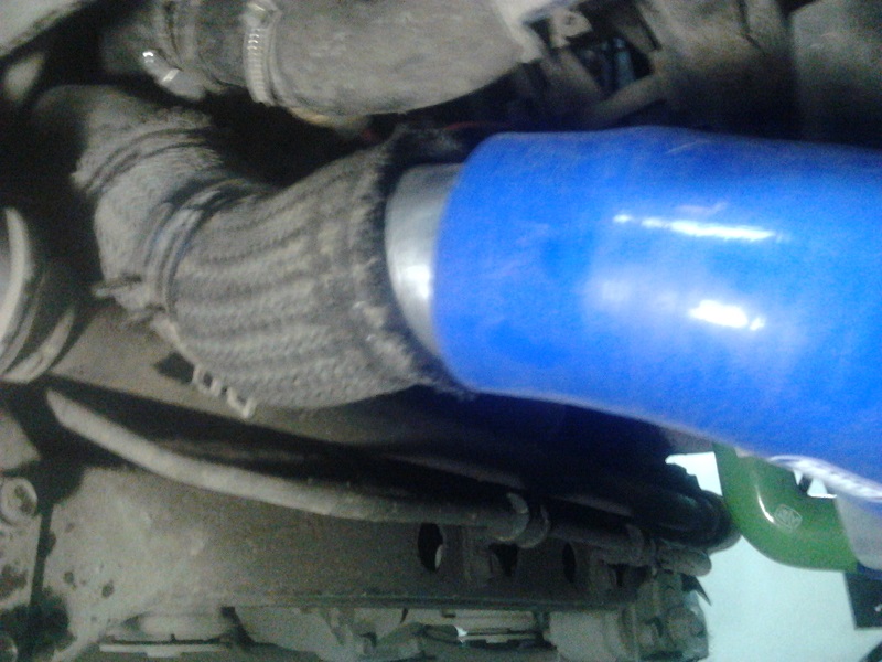

Когда все закреплено можно ставить пайпы!
Вот так выглядит 45 градусов:
Добавлено через 9 часов 48 минут 19 секунд:
Re: Замена штатного интеркулера на аналог

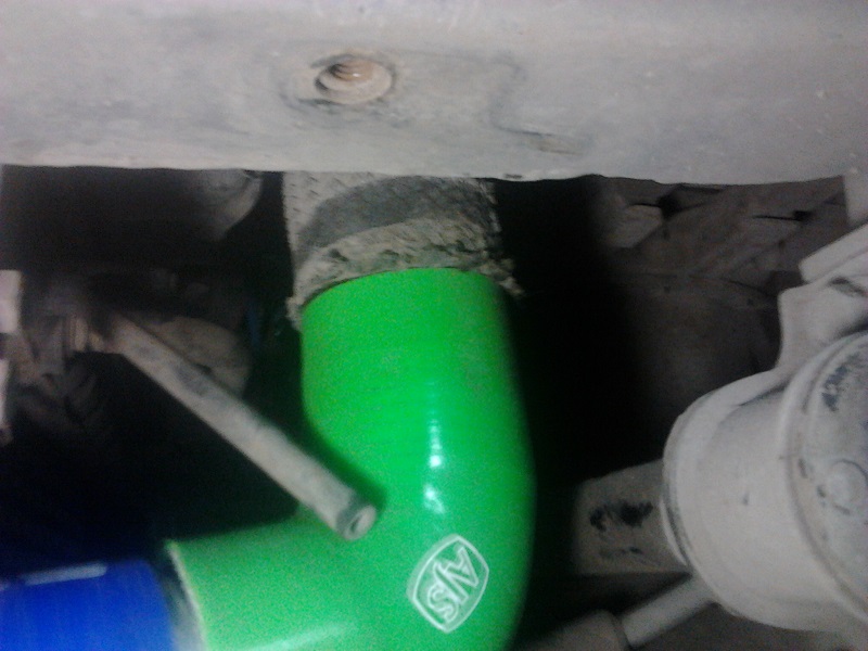

И так на этом фото виден пайп 90 градусов ( он сделан изначально не правильно во-первых 4 лишних соединения во вторых лишние переходы с изменением геометрии впуска поэтому в начале написал нужен пайп 90градусов метал. На планерке решили что всё таки это машина ни будет дальше зарежаться в плане мотора поэтому ничего страшного)
Добавлено через 4 минуты 59 секунд:
