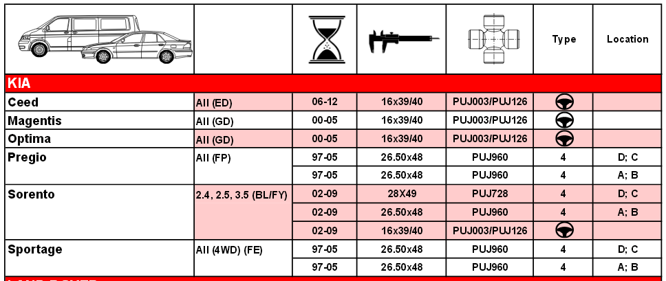

Сообщение Gubkin » 05 июн 2015, 20:54
В каталоге ftp://mx3.shate-m.com/clients/patron/Un ... _Joint.pdf
есть крестовина
Patron PUJ003 16x38 http://exist.ru/price.aspx?sr=-4&pcode=puj003
Patron PUJ126 16,05х40 http://exist.ru/price.aspx?sr=-4&pcode=puj126 (наверное для тех, у кого разбито под чашки :) )
