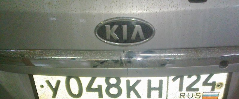

А можно как нибудь хром до пластика снять? Тоже вот потрескалась, хочу карбоном затянуть.

alexttum писал(а): хром до пластика снять
На "жабрах", которые ставятся на стекла собачатника хром полех ... вытащил я значит эти хромированные полоски ... попробовал хром подцеплять и отрывать - фиг .. идет до какого то момента, а потом рвется пленка эта и все ... только механическим способом. Я думаю тебе наждачка поможет.

keksoid писал(а):Я думаю тебе наждачка поможет.
А вот и не факт... :(
Со слов моих механисьёнов, у которых я тюнингую Сорика снять равномерно испортившийся хром практически невозможно.Т.е. возможно,но результат не обрадует.Гладкой поверхности точно не будет.Там под хромом должен быть ещё один слой чернового металла,"выравнивателя" - возможно меди.Так вот эта медь под собой как будто "выгрызает" пластик,создавая идеально гладкую поверхность "над" собой,для хрома.Счищая шкуркой хром,счищаешь и всё остальное,и на свет появляется волнистая и морщинистая поверхность,вполне заметная и при покраске и при затяжке плёнкой.
Говорят - либо новую деталь ставить,либо затягивать плёнкой прямо по хрому,что то же - не айс.Хром то всё равно пухнет.

Сообщение alexttum » 31 май 2014, 10:33
Я как то раз хром нейтрализатором ржавчины снял, про медь не помню снялась или нет, но по идее должна. Конечно если под медью щербина, можно шпаклевкой немного поработать. Но опять же после обработки грунта шкуркой, даже самой мелкой, будет не глянцевая поверхность, требуемая для наклеивания плёнки. А может и такой будет достаточно.

КОРЕЕЦЪ писал(а):ещё один слой чернового металла,"выравнивателя" - возможно меди.
только не на сориках :)
Везде где слез хром под ним нет ничего кроме пластика.

keksoid
Быть не может, хромирование это химический процесс, и на пластик в силу своих химических свойств он не ляжет. Скорее он слезет вместе с черновым слоем, металл с металлом срощены. Во блин наумничал, просто интересовался как то этим процесом. :oops:
Добавлено через 2 минуты 10 секунд:
А пластик ровный там где слез или в щербинках?

Сообщение keksoid » 02 июн 2014, 16:57
alexttum писал(а): ровный
ровный

Сообщение alexttum » 02 июн 2014, 17:18
Значит можно кислотой (нейтрализатор ржавчины) снять.
