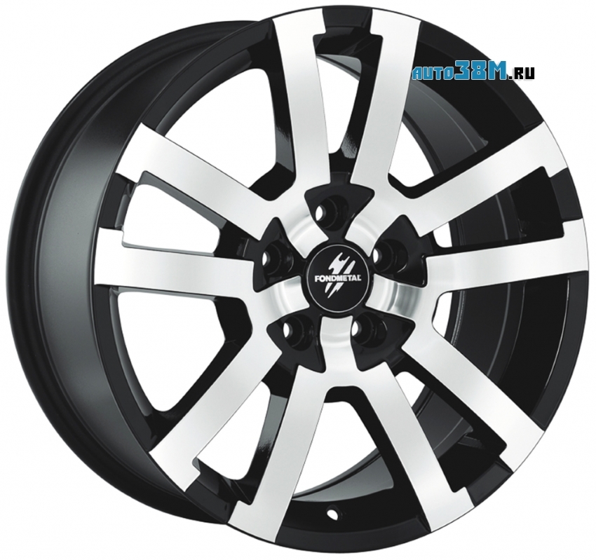

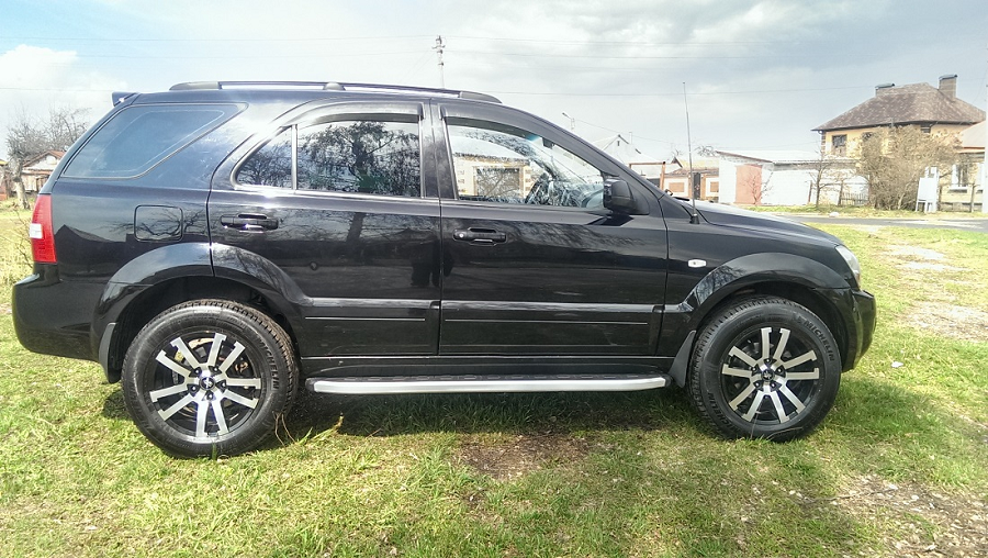

Посмотри это, может понравится: Литые диски FONDMETAL 7700-1: 8.5x18, 5x139.7, вылет 35, Dia 95.6 Silver
Резина Michelin LATITUDE SPORT 3 XL 255/60R18

Забыл фото диска влепить :!:

Резина эта: Michelin LATITUDE SPORT 3 XL 255/60R18 :!:
обозначений на примере: 255/60/18 112V, где:
255 – это ширина профиля шины указанная в миллиметрах.
60 – процентное соотношение высоты профиля шины 60 % к ее ширине 255.
18 – диаметр диска, на который можно установить шину.
112 – индекс нагрузки, указывающий на допустимую нагрузку на шину в килограммах.
V – индекс скорости, указывающий на максимально допустимую скорость при эксплуатации шины.

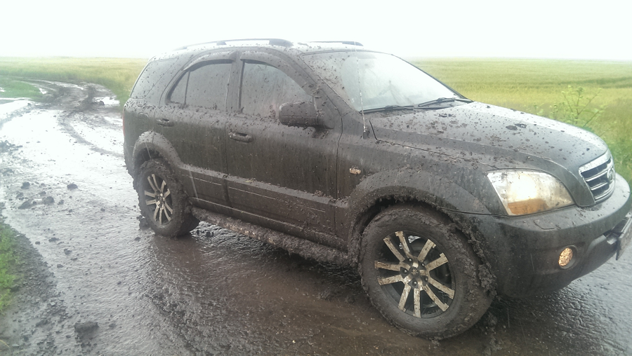

8 км. бездорожья, оставили свой след!!!
8 км. по грунту в дождь который практически не переставал 3 дня!!!
Я резиной доволен, грязи не боится - проверенно лично!!!
