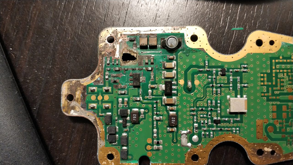

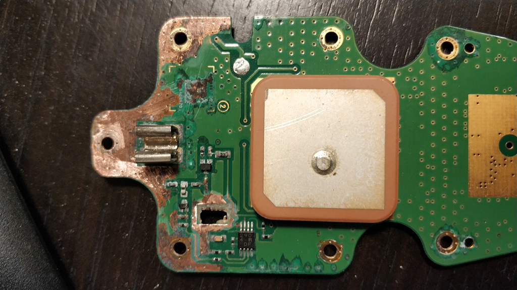

Сообщение wwk » 02 янв 2019, 18:44
Уважаемые коллеги, ищу информацию, может кто вскрывал штатную антенну с навигацией (код 96210 2P600) или имеет такую возможность.
Суть в следующем, обломился корпус с резьбовым концом идущим на штырь. Снял антенну, внутри все в окисле. Отмыл. Внешне все цело, но напрочь отгнил контакт вместе с куском платы который идет на центральный контакт, тот куда навинчивается гайка крепления. По оставшимся контактам платы понять какая дорожка шла на этот контакт не получается. Может есть у кого возможность на живой антенне посмотреть куда там этот контакт шел. Был бы очень признателен.
плата со стороны штыря
плата стороной к крыше
