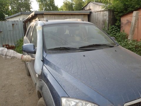

что такое жабо я не знаю, но забор воздуха там из крыла, а на конце гусак с решеткой.
Гусак уродский конечно, но изготовитель говорит иначе дождик будет заливать :)
Добавлено через 1 час 34 минуты 13 секунд:
Сразу вопрос - как планируется соединение трубки забора воздуха со шнорхелем?
изнутри крыла какую то гофротрубку тянуть? так там места мало...
или просто сквозь крыло воздух? тогда надо герметизировать крыло, что невозможно..

Да, с местом там проблема.
Родной воздухозаборник повернут вперед. Но в брызговике моторного отсека дырка большая. Я думаю надо делать свою трубу, которая будет идти от шнорхеля сразу в фильтр, удалив родной воздухозаборник.
Сейчас вышел к машине, еще раз посмотрел... И "резонатор" тоже надо выкидывать. Делать гофротрубу от шнорхеля прямо в корпус фильтра.
Добавлено через 19 минут 24 секунды:
У первых Сорент не было этого "резонатора"
Значит можно покупать от первой Соренты уголок и уже в него подводить воздух от шнорхеля.
