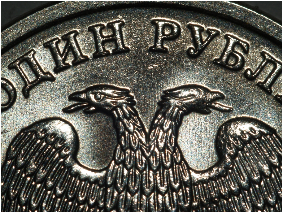

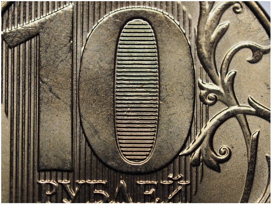

Тоже прошу совет по макросъёмка.
Как лучше выставить свет (какой?) и пр. для подобных снимков?
Чем снимать (без фанатизма конечно), проф. дорогие аппараты в бюджет не входят.
