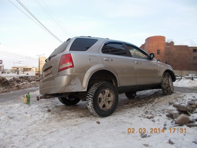

Ход колеса на наваровских амо.
На максимальном ходе пружина HR уже разжата и болтается. буду ставить проставки 25мм.

Почему бы не поставить штатные или близкоштатные? У газелевских очень нравятся большие ходы, скажем на фото машина твердо стоит на задних колесах без признаков вывешивания.
