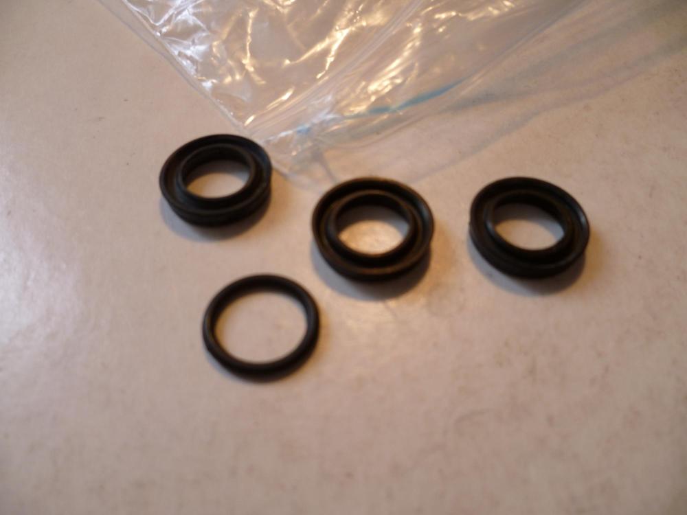

Сообщение VNIKOLAI » 10 июн 2014, 13:10
Добрый день.
Приобрел три манжеты 10х14 и три колечка 10х1
В http://www.kirelis.ru/catalog/manjety/gidravlicheskie/
При монтаже использовал касторку как смазку для резины
Сначала одевается колечко, а потом манжета.
Колечко работает как прижимное.
Вставлять необходимо аккуратно, что бы не подрезать края манжеты, края заправлять тонкой палочкой, при этом потихоньку давить на втулку

Сообщение VNIKOLAI » 10 июн 2014, 17:17
Завтра попробую у се сделать по существу.
И выложить.
Пока фото манжет с кольцом.
Манжеты и кольцо
И выложить.
Добавлено через 3 минуты 16 секунд:
Bubaylo писал(а):Конечно же нужны фотки!=) Лично мне очень интересно! Правда, пока я не замечал подсоса...но на будущее ;)
Попробуй полить это место водичкой когда двигатель работает.
Вставь в пробку пластиковой бутылки трубочку от чупа чупса, налей водички и полей, как поросенок хрюкать будя.
Очень сильно влияет на расход топлива подсос воздуха в этом месте до 20 л/100 км
