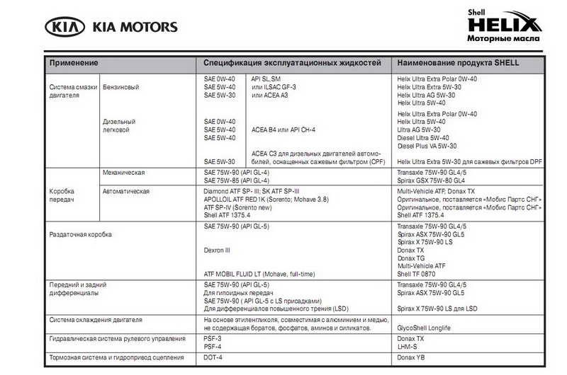

Андрей59 писал(а): для раздатки TOD трансмиссионное GL-5 указывается наряду с DIII как рекомендованное к применению ОД
можно скан рекомендации или ссылку получить ?

Дим66 писал(а):
Андрей59 писал(а): для раздатки TOD трансмиссионное GL-5 указывается наряду с DIII .......
download/file.php?id=7972&mode=view

безликая таблица ..не указанно для какой машины или машин

Если таблица не устраивает можно заливать оригинальное масло для TOD

масло на этой картинке использовалось для хендэ санте фе с раздатками TOD с 2000 по 2005 г. на которых шли вискомуфты 47330-39000
но там совершенно по другому раздатка устроенна ..там нет насоса ...там диски в этой муфте запечатаны и имеют свое масло ..не сменное
так что надпись на баночке TOD не на все случаи жизни

На сколько помню на санта фэ классик не было раздаток TOD, там ставились обычные механические с вязкостной муфтой без какого либо управления, с неё нельзя было получить Torque-on-Demand "момент по требованию", то есть крутящий момент на задних колёсах присутствовал на какой то процент постоянно, а лавинообразно передавался только после нескольких оборотов пробуксовки передних. Масло в них заливалось GL-5 в объёме 0,8л, но 80W90, а на картинке 75W80, что больше соответствует GL-4, но всё же это более жидкое масло соответствует эксплуатационному классу GL-5. Применение масел GL-5 LS в наших раздатках TOD проверено многими форумчанами, негативных последствий от его применения не замечено.

конечно бесполезно доказывать, что это масло не заливается в TOD :P
Ведь оно рекомендовано по инструкции... http://img819.imageshack.us/img819/2860/xstg.png
