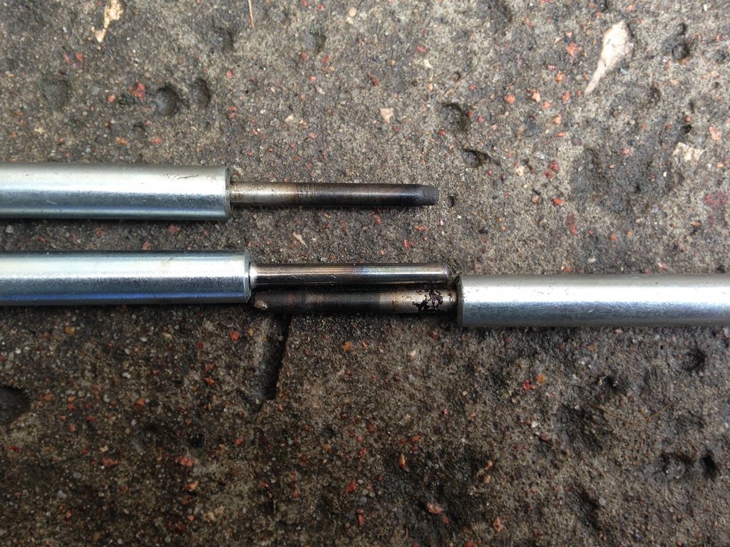

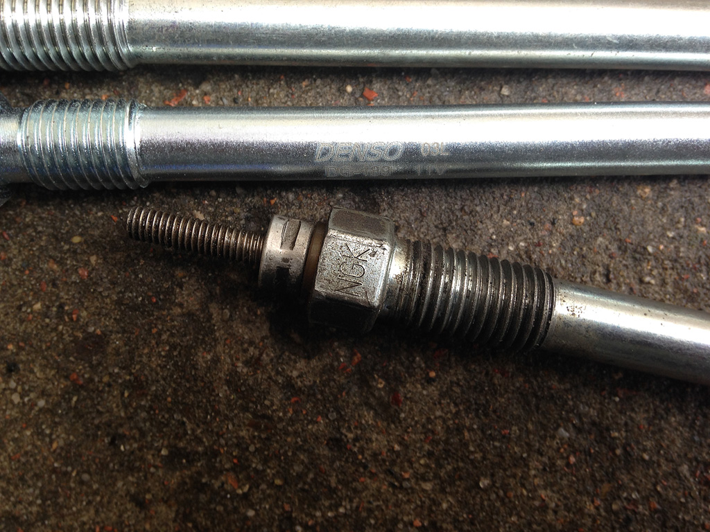

Сообщение SD Alone » 16 фев 2014, 13:03
Поменял свечи на Denso. Проблемной оказалась только первая. Пришлось открутить кронштейн для крюка и свеча вытаскивается очень хорошо.
Заметил такую особенность. У NGK нагревательный элемент длиньше на пару мм.
Проверил сопротивление Denso - 0.8 Ом.

Имя: Стас
Re: Как проверить свечи накаливания.
Сообщение Лёха Юрич » 16 фев 2014, 13:27
эти пара мм могут сыграть решающую роль.
если у Денсо действительно на 2 мм короче , то смысла от такой свечи практически не будет ,
т.к свеча всего то мм. на 3 ( ну может на 4 ) выходит за плоскость головки ( да ещё и под наклоном), а греть колодец головки ( как это будет делать Денсо в данном случае ) смысла никакого.
Сообщение SD Alone » 16 фев 2014, 14:50
Фото для сравнения я приложил.
Сообщение BlkDem » 16 фев 2014, 16:12
Походу, эти "денсо" пора в блэклист записывать.
Сообщение BlkDem » 16 фев 2014, 16:52
Вполне возможно, что нашли еще одну возможную причину плохого зимнего пуска даже после замены свечей.
Сообщение Gubkin » 16 фев 2014, 20:56
Там разница 1 мм в длине :crazy:
и то не факт, что денсо косячит.
