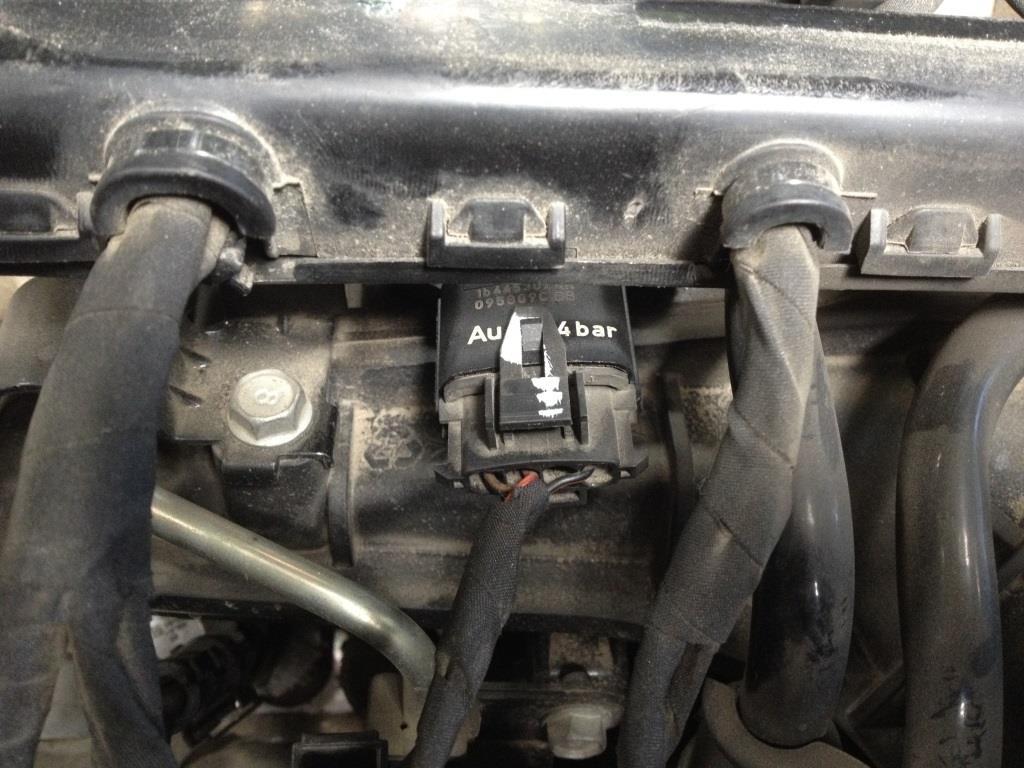

Re: Загорелась контрольная лампа неисправности двигателя
Сообщение Канарис » 02 июл 2014, 14:13
Поставили новый датчик. появились символы Au - видимо он чистого золота - ВЕСЬ/
НОМЕРОК 392002F000FFF .
нового образца - модернизированный
Последний раз редактировалось Канарис 22 янв 2015, 12:18, всего редактировалось 1 раз.
Сообщение Ramb » 03 июл 2014, 21:06
Канарис
не трать деньги... а просто мой его... и все
