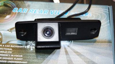

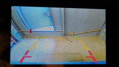

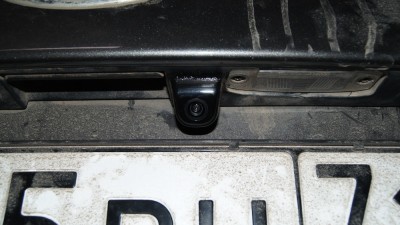

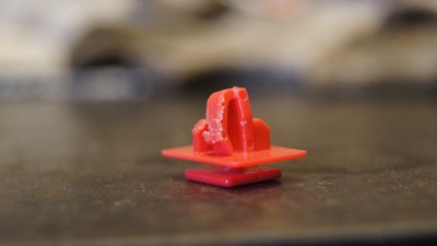

вот и я решил установить камеру заднего вида,перед мне ни к чему. Купил зеркало заднего вида,одевается на родное с 5" экраном и купил камеру в плафон подсветки номера,всё установил.Что не понравилось,не видно бампера,то есть нет ориентира и камера развёрнута вправо,вставлял вправый плафон.Решил заказать другую камеру,не в плафон,по характеристикам написанно было лучше,но по сравнению оказалось немного хуже по картинке.Процесс разборки уже тут описывали,задняя дверь разбирается очень легко,пистоны хорошие.при установке камеры в плафон подсветки особо гемора не было,наружную накладку не снимал,питание камеры подключал к фонарю заднего хода,благо он находится на двери.Когда решил поставить другую камеру,задрот получился на снятии наружной накладки,пистоны там только ломать,к которым подлез и смог отжать целы остались,сломал 4 пистона по два с каждого края,из за этого было потрачено лишних 2 часа на поиски пистонов.впринципе результатом доволен.ниже несколько фоток.кстати у второй камеры можно отключить разметку и перевернуть изображение
вот такие пистоны стоят на наружной накладке,их и пришлось 4 шт покупать
это первая камера
вот так установил ,промазал герметиком на всякий случай
конечный результат,слева красная полоска это был край до куда было видно с камеры с плафона,соответственно право было дальше видно
