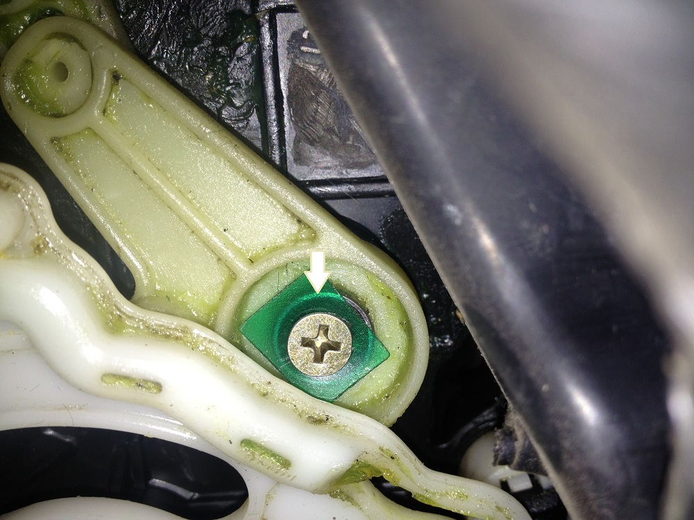

Я пол года как забыл об этой проблеме. Помогло замена пластиковых шайб на маленькие подшибники от китайского вертолета на радио управлении. Такие же стоят в катушках для спининга. Заменил на рычаге на заслонку в ноги и верхний рычаг незнаю какую заслонку закрывает но то же ходил плохо на даный момент щелчки пропали. Сфотографировал бы конструкцию но разбирать не хочется. Подшипник вставляется в круглое отверстие рычага, идеально плотно подошел по внешнему диаметру, а рычаг с подшипником прикручивается родным саморезом на штатное место. В результате при переключении режима обдува со стекла треск пропал.

Сообщение Сергей68 » 04 фев 2014, 17:22
ковырять торпеду не хочется лишний раз тут нечего сложного. есть на заслонках рычаги когда моторчик с диском снимешь, увидишь их три штучки они крепятся пластиковой шайбой на саморез при передвижения их рукой пластиковая шайба должна на месте стоять вместе с саморезом. У меня клинило верхний рычаг заслонки на лицо, если не ошибаюсь и рычаг заслонки ног ближний к сиденью. снимаешь рычаг один и смотришь там есть одно большое отверстие вот под его диаметр ищешь подшипник. у меня подошел от радиоуправляемого вертолетика. Только пришлось по диаметру чуть чуть напильником круглым подпилить но подшипник должен в ушке очень плотно сидеть, сильно не перестарайся растачивать. Потом данный рычаг аккуратно прикручиваешь саморезом к печке на родное место. А пластиковую шайбу оставляешь, на всякий случай. А весь механизм нужно литолом смазать слегка.
Добавлено через 1 минуту 1 секунду:
подшипник по месту нужно искать он не больше сантиметра где то в диаметре

Сглаживал тоже все равно защелкало, а подшипник реально помогает ладно буду перед продажей разбирать сфотографирую как подшипник установил. уже 1,5 года не разу не щелкнуло ) кстати на мохавах такой же говорят моторчик ?)
Добавлено через 15 дней 2 часа 44 минуты 57 секунд:
Разбирать не стал. Так как намучился, а так больше года работает как по маслу. зеленую пластинку на всякий случай мало ли слетит но вроде бы все плотно сидит )
Стрелкой обозначен подшипник
