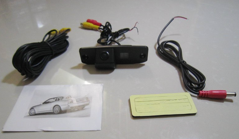

- камеру заднего вида
http://www.aliexpress.com/item/Car-Rear ... 34866.html
забегая вперед скажу, что заказал сейчас вот такую:
http://www.aliexpress.com/item/Special- ... 76273.html

Камерка «в зад» откровенно разочаровала, мягкий пластик, залита силиконом, но встала в место родного плафона подсветки как родная, да и вроде картинка была сносная, присутствовали парковочные линии.

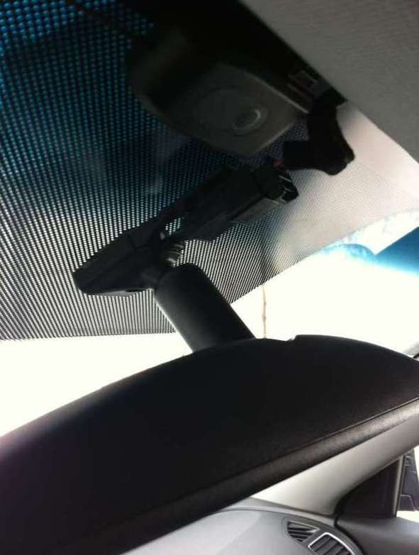

1. Снимаем штатное зеркало. Для этого сначала снимается верхний пластик закрывающий проводку и откручивается саморез-звездочка на пятке кроштейна. Зеркало снимается снизу вверх. На его место сразу ставим новое.
контакты разъема зеркала
- черный GND
- розовый ACC (12В)
- коричневый Задний Ход (11,3В)
- желтый Габариты

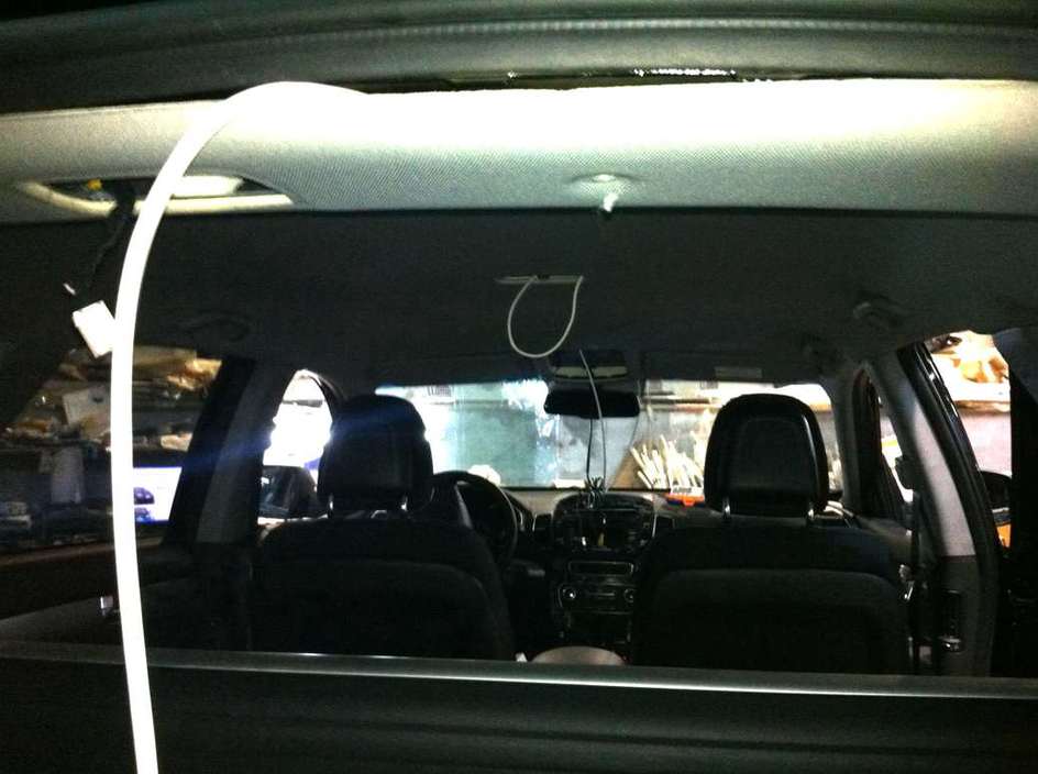

2. Снимем штурманский плафон освещения. Два самореза в отсеке под очки, далее вся эта байда просто сдергивается.
Снимаем центральный салонный плафон, в нем сначала снимается прозрачный пластиковый рассеиватель, затем под ним 2 самореза. После чего плафон падает на голову, но остается болтаться на проводах.
Снимаем плафон багажника, он просто выдергивается из паза. Рядом с ним 2 клипсы крепления потолка, они тоже снимаются.
3. Протягиваем провод от зеркала к дверце багажника (я использовал комбинированный кабель КВОС-У1 – коаксиальный кабель + 2 жилы питания в одной оболочке). Просто так кабель не протянуть, он достаточно мягкий. В качестве протяжки выступила часть ПВХ кабельного канала 10х10, подойдет любая узкая хрень которая хотя бы слегка гнется.
Дотягиваем до центральной дырки, потом далее к зеркалу.

7. Далее я сделал большой косяк, который пока поставил крест на дальнейшей работе. Дело в том, что к камере идет достаточно большой хвост с разъемами который протягивать неудобно, да и не нужны они. Поэтому я, предварительно проверив работоспособность на столе, отрезал провод «по месту» и подключил. После чего спалил камеру
Как показало вскрытие, камера была на напряжение 3.5В, а конвертор 12В/3,5В находился в кабеле в точке развилки. Собственно поэтому сейчас заказал другую камеру, а горелую вскрыл… печальное зрелище. НЕ думаю что новая будет сильно лучше, но хотя бы по фоткам корпус собран саморезами.
