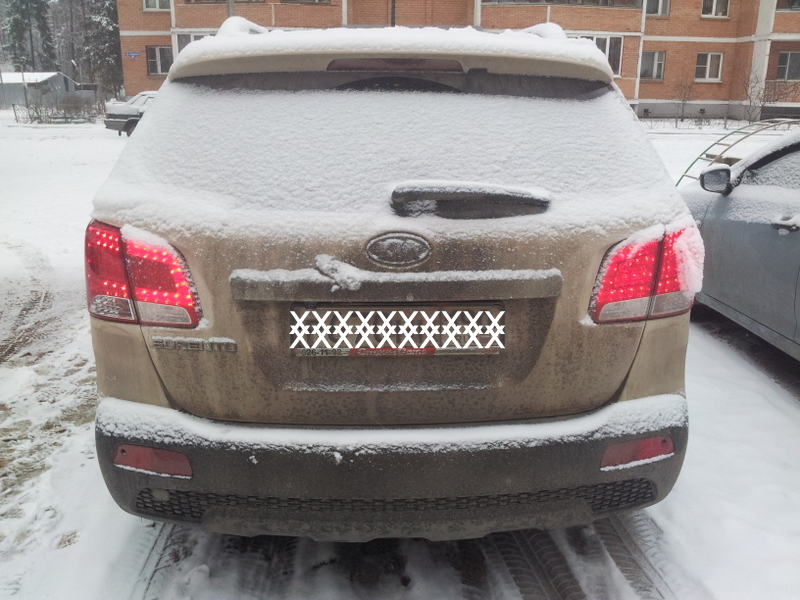

Сообщение Che Burator » 13 янв 2014, 12:14
Это все конечно хорошо. Но у меня вот обратная ситуация. Так получилось что разбил фонарь на крыле. Платить местным барыгам за него не хотелось и потому заказал через ebay. С доставкой обошлась за 6к рублей. Но она оказалась чистокровно корейской и горит по контуру. Что самое интересное что и парный фонарь на двери тоже заработал как корейский. А поскольку с освещением в наших краях плоховато, мне более актуально, чтоб фонари работали в первоначальном режиме. Соответственно вопрос, как все вернуть к штатному режиму?

Che Burator писал(а):...вопрос, как все вернуть к штатному режиму?
Думается мне, любой электрик решит вопрос. Найти куда подать напряжение (на внутреннюю часть сегментов), и запаралелить с внешним контуром.
Но... фару придется, скорее всего, разбирать.

Сообщение fatherDima » 27 окт 2015, 16:12
Сделал себе вот по этой инструкции
http://www.club-sorento.ru/forum/showthread.php?t=750
Думаю это самое правильное решение по переделке и достаточно переделать только фонари в крыльях
Реле поставил вот такие
РЭС-9 РС4.529.029-02.01
Получилось так
