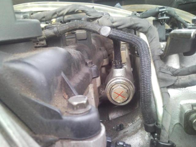

Сообщение deka » 10 янв 2014, 18:18
Такой ?
Странно, что у нас разные клапана .
Зато тебе проще диагностировать клапан.
У меня в него ТНВД снизу будет бить, если только трубку форсунок снять.

Сообщение atlant_is » 10 янв 2014, 19:28
Да, именно такой. Снимали как раз с той соски, что над клапаном с крестиком.
Добавлено через 9 часов 25 минут 55 секунд:
И еще вопрос - что-то тут промелькивало про какой-то клапан на ТНВД. Обратки или еще чего. Что это за зверь и где его искать? Т.к. у меня ситуация такая, что после попытки старта лягушка на топливнике начинает прожиматься. Не то, чтобы совсем легко, но тем не менее. Как я понял по форуму, это тоже не совсем правильно?
Добавлено через 2 часа 40 минут 58 секунд:
Открутил клапан, подложил под его пятку на двусторонний скотч копеечную монету - завелась как миленькая! Вопрос - насколько опасно/безопасно эксплуатировать какое-то время мотор с заглушенным клапаном? При условии, что регулятор на ТНВД вообще новый?

Сообщение YAN » 11 янв 2014, 07:55
atlant_is
Про какой клапан речь идет? Если про аварийный в торце топливной рейки,то можно эксплуатировать заглушенный т.к. конструкция форсунки такова,что при возрастании давления выше положенной нормы,она лишнее сбросит сама.

Сообщение atlant_is » 11 янв 2014, 08:26
Да, в торце рейли. Просто навскидку не нашел, где купить, а ездить нада, спасибо за ответ. Никто номерком этого клапана не кинет? Найти не могу в каталоге...

Вряд ли,судя по г.в.-у тебя клапан F 00R 000 741
Но лучше-у Дед Форсуныча уточни,он профи в этом.

Сообщение atlant_is » 11 янв 2014, 18:20
Теперь чек P1188 горит, видимо, плохо заглушил :( Попробую завтра медную прокладочку сделать...

Да такой, просто в этой теме - Тема: Клапан сброса давления рейки(аварийный клапан) он написан как рестайловый. Уже посмотрел на экзисте - 3200
Добавлено через 44 секунды:
Дед Форсуныч писал(а):Либо кидайте вин и посмотрю ( если там конечно ничего не колхозили предыдущие хозяева ).
По этой теме - F 00R 000 741 , все верно :)
Добавлено через 20 часов 53 минуты 28 секунд:
Заглушил при помощи медной шайбочки - все гуд, чек погас, заводится отлично! Заказал клапан. Причина найдена, спасибо всем, принимавшим участие :)
Добавлено через 5 дней 8 часов 49 минут 40 секунд:
Сегодня, наконец, собрался поставить новы клапан - пришлось-таки медную шайбу подкладывать - не захотел плотно вставать :( Глох и чек загорался под нагрузкой. Но шайбочка все решила, так что все отлчно :) РАно я ТНВД мысленно списывать начал :)

Сообщение Лёха Юрич » 22 янв 2014, 17:13
куда ты подложил медяшку?
между торцом клапана и рейкой ?
если да -то не долго рабоваться будешь , медяшку промывает давлением на ура.
положи вместо меди просто стальную шайбу .
