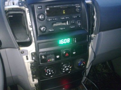

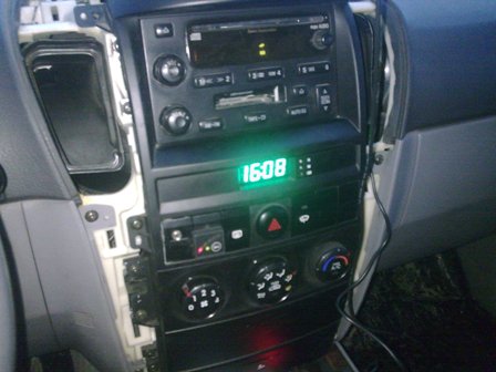

Сообщение YAN » 27 янв 2013, 16:58
avst
Саша зачот! Что конкретно переделывал? От чего дисплей использовал? Кнопки настройки часов работают в штатном режиме?
Благодарил (а): 1267 раз.
Re: Часы на Соренте гаснут на ходу. Кто-нибудь сталкивался?
Сообщение GeodeZ » 27 янв 2013, 17:30
Неплохо вышло. Ещё бы с цветом подсветки совпало - вообще комильфо! 8)
GeodeZ
Сообщения: 9702
Благодарил (а): 192 раз.
Поблагодарили: 2096 раз.
Имя: Борис
5.3V8/4WD/AT/8мест
Сообщение avst » 27 янв 2013, 17:40
YAN писал(а):Что конкретно переделывал
Переделывал все. Все внутренности выкинул. Использовали за основу вот эту схемку
http://cxem.net/avto/electronics/4-131.php
Правда у нее индикация велика, а я не хотел ломать родную панель, да и засунуть хотел в корпус от родных часов. Ну пришлось упростить немного. Кнопки используются только две, часы и минуты. Пока все простенько.
GeodeZ писал(а):Ещё бы с цветом подсветки совпало
С цветом не совпадает, да. Это все таки ближе к рестайлу (индикатор LSD). Но ничего, пока первая ласточка. Будет время, попробую немного переделать. Есть другие мысли еще.

Сообщение Anton_1 » 27 янв 2013, 17:57
avst
Не плохо получилось.
Расскажи по подробнее как собирал, модель дисплея чтобы по размерам подходил.

Сообщение avst » 27 янв 2013, 18:02
Anton_1 писал(а):подробнее
Здесь не буду, основа под спойлером. Остальное давай в личку.
