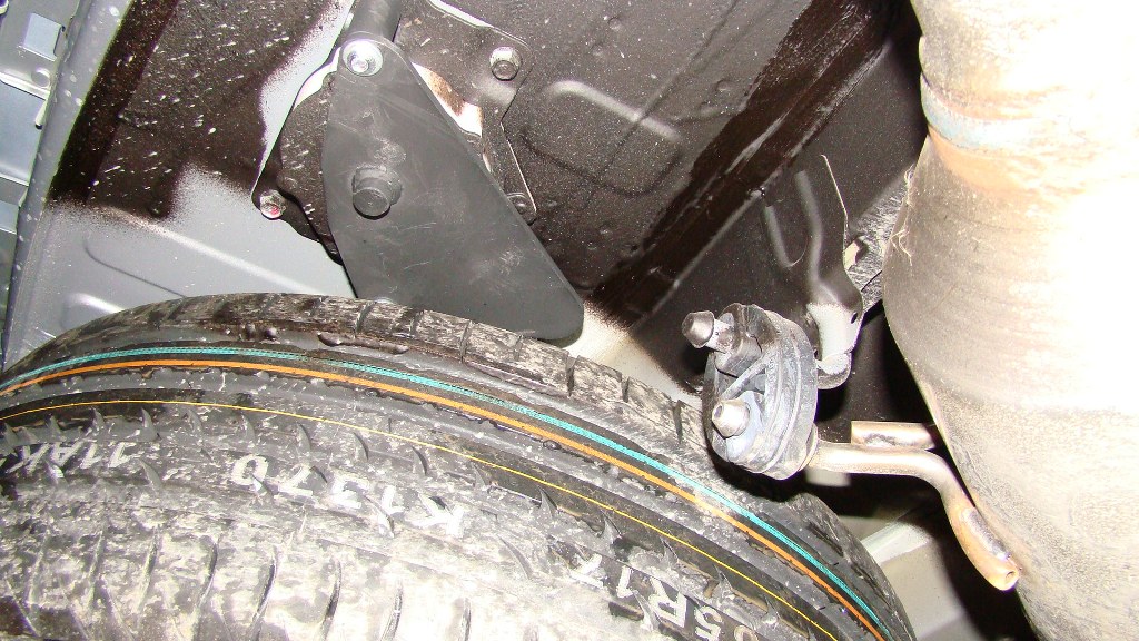

Ice_Hook писал(а): Тоже установил быстро - ближайший сервис с подъемником помог =) Единственное - вопрос: если ли какая-нибудь принципиальная разница на какие болты стоавить первую скобу? Можно ставить на другую диагональ?
По большому счету нет ни какой разницы, на монтажной инструкции показана как правильно надо ставить и дополнительно колесо закрывает болт. Но если поставили на противоположную диагональ, страшного ни чего нет :)

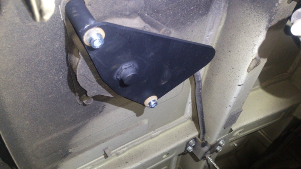

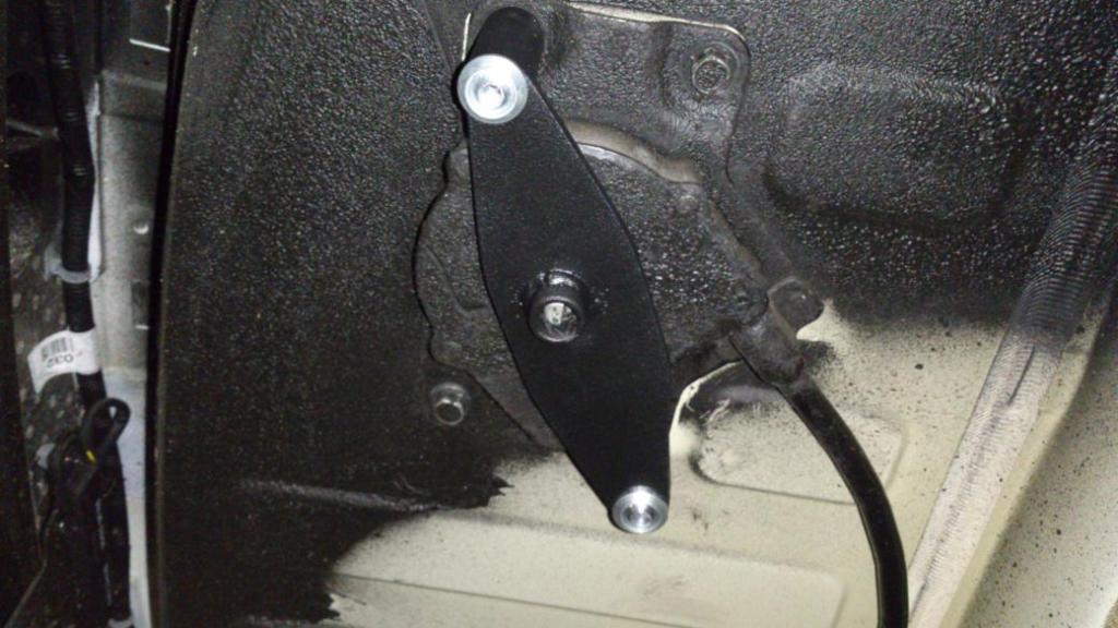

Привет всем. Могу представить обновленный вариант защиты запасного колеса. Вы спрашивали можно ли защитить отходящую трубку от механизма лебедки, сейчас мы изменили дополнительный элемент который защищает механизм катушки лебедки. Выкладываю фотографии до изменения и после.
Добавлено через 26 дней 35 минут 46 секунд:
Не кому не интересно?

voloday-76 писал(а):Не кому не интересно?
Интересно в принципе.
Можно приобрести отдельно модернизированную деталь тем кто уже приобрел предыдущий вариант защиты?
И как с минимумом повреждений демонтировать накладку прежней версии :)

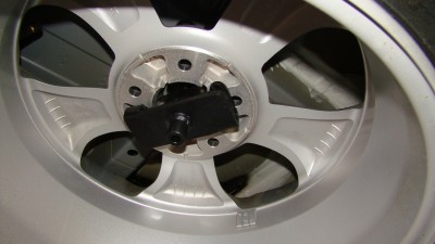

Я не вижу ни какой причины менять элементы. Данная защита была изготовлена в следствии реальных случаев кражи колес. Есть два способа кражи.
1. На якоре который держит колесо есть трос опрессованный хвостик именно он и является ахиллесова пятой. Этот хвостик сделан так что его грани подходит рожковый ключ на 8 мм, в следствии чего ключ крутят вокруг оси трос натягивается и лопается есть фотографии.
2. На лебедочном устройстве есть ось которая крутится ключом и опускает колесо так вот эта ось выходит на сквозь с низу есть прямой доступ к ней если крутить зажимным инструментом, то колесо опустится. И это подтверждено были случаи кражи без повреждения автомобиля и именно это и является второй ахиллесова пятой.
P.S Я думаю если у вас есть защита колеса вряд ли будут с ней что то делать, проще зайти в другой двор и найти машину без защиты. Отдельно они не продаются к сожалению. Такое изменение принято с запросам оф. дилеров хундай.
