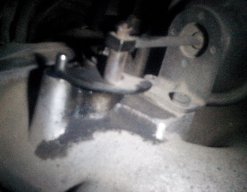

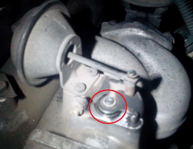

Сообщение nort » 15 янв 2014, 18:35
Начало мокреть на впускном у мягкой глушилки (указано красным).
Картерные газы ? Или турбина масло начинает гнать? В поиске ответа не нашел ... :oops:
С чего посоветуете начать ?
вид с другой стороны

Re: Мягкая глушилка на CRDI 2,5
Сообщение Nikolay0812 » 15 янв 2014, 18:54
nort писал(а):В поиске ответа не нашел ..
:arrow: Тема: Течет масло из под "мягкой глушилки"
