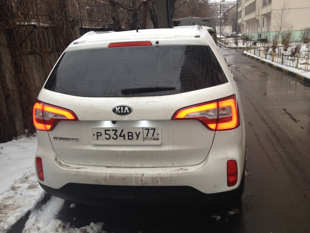

Как и обещал - фотоотчет.
Про фонари которые стоят на кузове даже писать особо нечего, а уж тем более фотографировать - они держатся на 2 крестовых шурупах и 2 металлических штырях. Откручиваем шурупы, сдергиваем фонарь с кузова, отсоединяем разъем. Собираем с новым фонарем в обратном порядке.

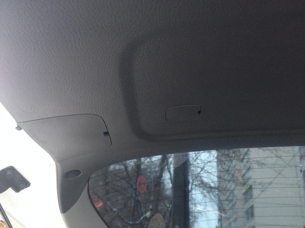

Теперь переходим к двери багажника. Нужно аккуратно отверткой отщелкнуть вот эти 2 заглушки:

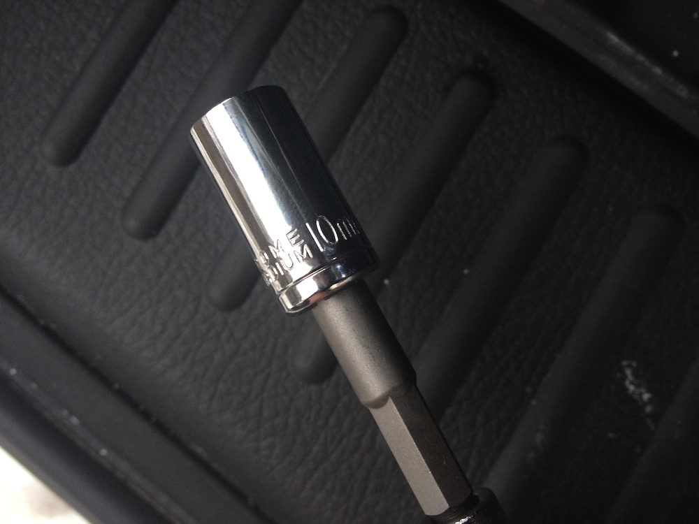

Вооружаемся насадкой 10 мм, и откручиваем 3 гайки на которых держится фонарь.

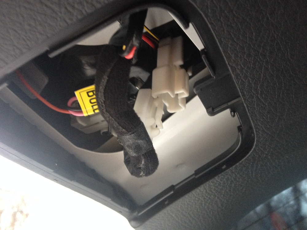

Отсоединяем разъем, снимаем фонарь.

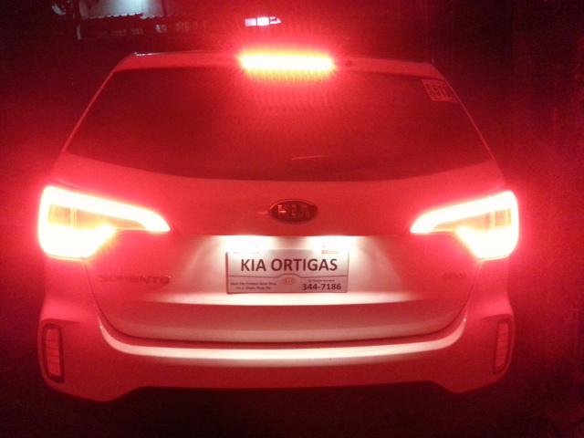

Собирать в обратном порядке. Готово! Смотрим и радуемся
