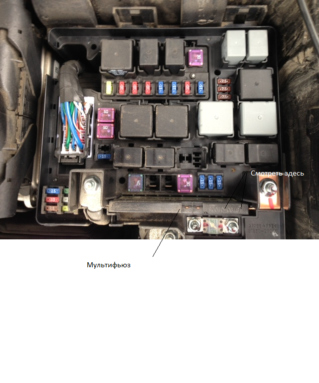

Сообщение Микетыч » 28 ноя 2013, 15:58
operator писал(а):Эти подойдут?:
Уже , что то . При неисправности ближнего я бы проверил нити(№8 и №9) в мультифьюзе(большая предохранительная гребёнка в подкапотном блоке).

Дима! На блок управления освещения,а он находится в салоне идет постоянный плюс через предохранитель 60А на этом предохранителе сидит также блок управлением двигателем. Я не думаю что его спалить просто а если и крякнет то и машина не будет заводится да на нем много что висит еще. А который ты имеешь ввиду блок предохранителей это и есть силовой блок.

Сообщение Микетыч » 28 ноя 2013, 19:30
Алексей Омск писал(а):Я не думаю что его спалить просто
Завтра при свете гляну этот мультифьюз, судя по фото там несколько перемычек, но при перегорании любой-замена полная.
Алексей Омск писал(а): машина не будет заводится да на нем много что висит еще
Но судя по предоставленным схемам 8 и 9 перемычка работают со светом.
