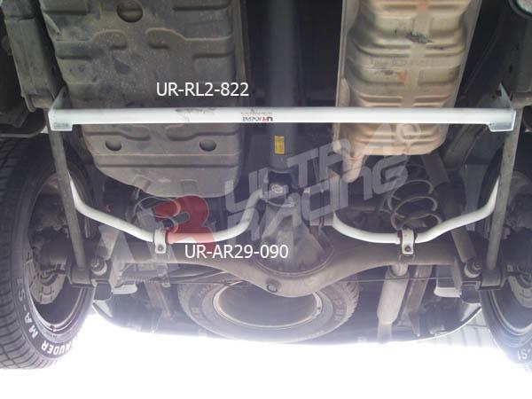

Собственно вопрос знатокам: как это работает?
http://www.ebay.com/itm/170950154392?ss ... 1438.l2649

Из серии "псевдоспортивных растяжек".
Похоже на усилитель жесткости с усиленным стабилизатором поперечной устойчивости.
Усилитель жесткости на рамной машине скорей всего бесполезен.
Усиленный стабилизатор поперечной устойчивости на асфальте дает меньшие крены в поворотах, но при этом снижает ходы подвески на бездорожье. Тут думать что больше нужно.

Мишель писал(а):как это работает?
поперечная труба работает КАК ПЛУГ - на колее ее быстро оторвет!
