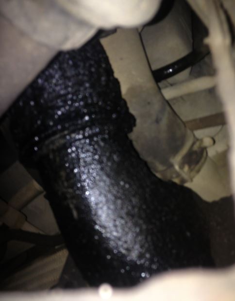

Да, кстати, нашел одну проблему своего сорика:
Патрубок на интеркуллер потек, причем уже ооооочень давно, года так 1,5 назад заметил (мне когда-то на сервисе ИРОДЫ сказали что это нормально для дизеля).
Дальнейшую настройку буду производить после лечения этого гнойника.

Починил патрубки интеркуллера, там и второй на выходе был в масле. Сами патрубки были целыми. Результата особого нет, по графику наддува - стало более равномерно наддувать.

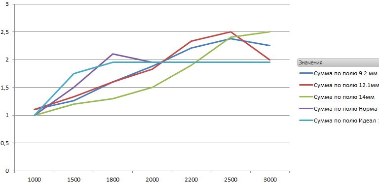

Сижу и смотрю на графики и хотел поделиться мыслями в слух, и заодно услышать ваши мнения.
Итак, есть электромагнитный клапан, который после завода и до 1800 оборотов дает одно давление, затем после 1800 и до 2000 давление резко поднимает. Кстати, обратил внимание, что по-крайней мере на моем актуаторе, максимальное давление эл. клапана, является максимальным ходом штока.
Смотря на график правильно настроенного актуатора, этот скачек является не повышением наддува, а скорее наоборот, сбросом (удержанием) оборотов турбины. Так же, есть информация, что на максимально нижнем положении штока актуатора, геометрия турбины почти полностью закрывается, не давая разгоняться турбине, а может и тормозя ее.
Так же, кто-то из форумчан отписывался по поведению эл.клапана на ходу, выводя манометр в салон. Поведение его не линейно как, на ХХ.
Исходя из этого:
1. Максимально нижнее положение штока - поддержание (сброс) оборотов турбины, это не обязательно самая возможная нижняя точка, настраивается как раз стопорным болтом.
1.1 Стандартное давление эл клапана - максимальная производительность лопаток турбины.
Но.
Так как я не нашел информацию как ведет себя эл.клапан на ходу, возможно и обратное.
При стандартном давлении поддерживаются обороты турбины, при максимальном - раскручивает трубу. Но в этом случае, эл. клапан должен работать фактически наоборот, не как на ХХ. На низких оборотах повышает давление раскручивая турбину, на 1800+ - сбрасывает давление.
Что я вообще наизмерял с упорным болтом и как:
(!) Все измерения проводились при штоке на упоре при максимальном давлении электромагнитного клапана, соответственно, около 1 см не доходит шток до стопорного на хх
Измерения проводились несколько раз (3-5) и в таблицу вошли средние результаты.
9,2 мм (максимально нижнее положение винта, ниже шток не ходит)- ровный разгон турбины с провалам на низах и с среднем перекрутом на верхах
12,1 мм -ровный разгон турбины с провалам на низах и с сбросом к нормальному давлению на верхах
14 мм - характерный провал по сравнению с предыдущими измерениями и сильным перекрутом на верхах.
Жаль, еще не измерил на 13 мм.
Из этих измерений я для себя делаю вывод:
- максимально-низкое положение штока не перекрывает(!) турбину в плане разгона так как нет провала по сравнению с 14,1мм!
- регулировка стопорного болта не нужна очень точная, при условии, исправления именно турбоямы, можно смело ставить 11 мм. (дикое ИМХО).
- основная регулировка производится штоком (капитан очевидность)
Буду пробовать на выходных сокращать ход штока (увеличивать шток) и проводить дальнейшие эксперименты.

Re: Диагностика, демонтаж, ремонт и настройка актуатора турб
Сообщение Gubkin » 29 ноя 2013, 15:43
Syavik писал(а):1. Максимально нижнее положение штока - поддержание (сброс) оборотов турбины, это не обязательно самая возможная нижняя точка, настраивается как раз стопорным болтом.
всё с точнотью наоборот.... даже странно от тебя такое слышать, я думал тебе актуатор уже сниться по ночам :D
Максимально нижнее положение штока - максимальная производительность турбины
Стандартное давление разрежение эл клапана - поддержание оборотов турбины
ЗЫ... Давления там нету.. надо точнее вражаться: максимальное разрежение (-60 кПа), стандартное разрежение (-40 кПа)
Режим сброса (0 кПа) турбины.
Мне кажется, после чип-тюнинга ты уже не настроишь нормально актуатор :D
Сообщение Syavik » 29 ноя 2013, 15:59
Gubkin писал(а):всё с точнотью наоборот.... даже странно от тебя такое слышать, я думал тебе актуатор уже сниться по ночам
Дык я две ситуации описал возможных. Просто и так оно в теории может работать и так.
Gubkin писал(а):Давления там нету.. надо точнее вражаться: максимальное разрежение (-60 кПа), стандартное разрежение (-40 кПа)
Вот в этом месте у меня происходит сдвиг шаблона. У меня клапан выдает разряжение в стандарте -51 кПа и -66 кПа в пике. Я и делаю настройку в соответствии с моими показателями эл клапана. А возможно мне надо делать настройку как у всех. Буду на выходных пробовать как у всех сделать, а после, если не получится, уже методом тыка увеличивать шток от минимального...

Syavik писал(а):У меня клапан выдает разряжение в стандарте -51 кПа и -66 кПа в пике.
либо манометр врет, либо клапан не как у всех, либо (что вероятно) это и есть главная фишка чип-тюнеров... так они увеличивают наддув по ходу.
Сообщение Syavik » 29 ноя 2013, 16:17
Gubkin писал(а):либо манометр врет, либо клапан не как у всех, либо (что вероятно) это и есть главная фишка чип-тюнеров... так они увеличивают наддув по ходу.
Ну это я проверю в воскресение. Один товарищ в воскресение ко мне приедет ЕГР глушить, вот и замеряю у него давление.
Но если даже чип поднимает на 0,06 вакуум, считай машина должна хоть приблизительно работать как сток. А у меня низы совсем внизу и регулировки проблемы не решают пока. Саш, вот у тебя есть такая турбояма как у меня? И как ты в итоге регулировал?
Syavik
Сообщения: 198
Зарегистрирован: 24 фев 2012, 09:42
Поблагодарили: 15 раз.
Доп. информация: Чипована CHIPIKO, SuperTOD2 от BlkDem, просевший "Барнаул", тонировка от Дади Васи.
Сообщение Gubkin » 29 ноя 2013, 16:21
Syavik писал(а):у тебя есть такая турбояма как у меня? И как ты в итоге регулировал?
моя турбояма отображена на графике в Autocom -е
Регулировал так, как написано в последнем посте.... там где скороть 105, обороты 2100 и наддув 1,35-1,4 вроде...
Тянет хуже чем раньше, больше давлю на педальку сейчас. Но зато расход радует. :Yahoo!:
