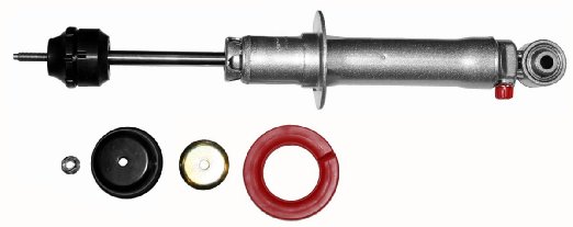

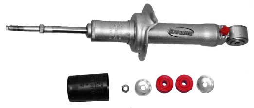

Тоесть не смотря на то, что человек по моей просьбе взял на складе амортизатор и по мерял расстояние до чаши (это говорит о том что она есть) ты всёравно считаешь что он задний? Интересная логика.
SS3 такой же как SS2 только без какой то защиты от грязи (если я правильно перевёл w/Dirt Shield Not Shown)
если верить картинкам с амазона то на ss2 чашка прямая.
а ss3 чашка с выемкой под пружину.

ZaGMaN писал(а):То есть не смотря на то, что человек по моей просьбе взял на складе амортизатор и по мерил расстояние до чаши (это говорит о том что она есть) ты всё равно считаешь что он задний? Интересная логика.
я не сказал, что нет переднего аморта, я сказал, что нет картинки c креплением SS3, и как он выглядит было не понятно, а ваши ссылки указывали на подбор задних амортов.
После Ваших фото понятно различие SS2 и SS3.
Но открыт вопрос по типу сайлентблока в SS3, и диаметра штока, в каталоге этого нет,
а на диаметр амортизатора зря не обращаете внимание, потому,что например у короллы европейской и японской пружины внизу разного диаметра и они не не взаимозаменяемы. Надо менять в комплекте

Сообщение ZaGMaN » 10 ноя 2013, 15:59
ссылки указавают на подбор не только задних амо.просто в одном (оригинальном) каталоге приходится смотреть тип тела,а в другом крепления.
ну после того как мне озвучили ценик за 9 серию (около 6тр за 1 аморт) я как то потерял интерес.
нашёл в 2х интернет магазина по 3тр с небольшим , оставил зказ.
пока не перезванивали.
если перезвонят и амо окажутся в наличии то по прошу сделать замеры диамеров.
диаметр штока и диаметр амо где то в рекламных буклетах видел...типа смотрите какие толстые у нас штоки и амортизаторы ))
да и какая разница какой диаметр штока , если резьба верхней шпильки указана явно.
Добавлено через 3 минуты 37 секунд:
шток 18мм
корпус амо 70мм

ZaGMaN писал(а):только без какой то защиты от грязи (если я правильно перевёл w/Dirt Shield Not Shown)
неправильно перевел...
Если указано "w/", то это сокращение от слова with, т.е. предлог "с".
А если "w/o", то это от слова "without", т.е. "без".
Правильный перевод звучит так: "Вместе с пыльником (на рисунке не показан)".

Сообщение andgeol » 11 ноя 2013, 04:29
ZaGMaN писал(а):ну после того как мне озвучили ценик за 9 серию (около 6тр за 1 аморт) я как то потерял интерес.
наверно за 3тр RS5000, без регулятора жесткости.
на картинке не видно крепления тормозной трубки,
ZaGMaN писал(а):корпус амо 70мм
на такой диаметр налезет наша пружина?
