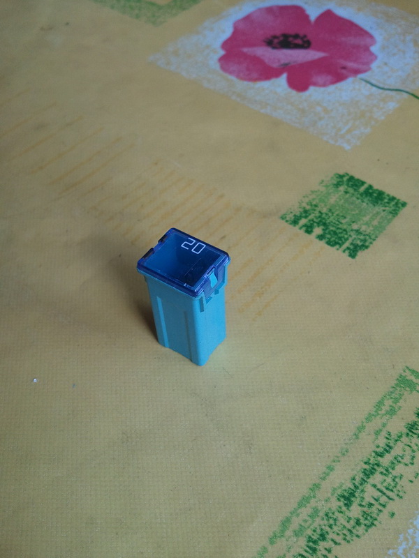

Сообщение fabik » 17 июл 2011, 12:53
Купил я себе новый вентилятор, а потом решил разобрать старый))) вот теперь думаю, купил я себе предохранитель за 100++ убитых зеленых, для наглядности сфоткал где этот засранец сидит (сам вентилятор разобран, просто подставил для наглядности моторчик.)
