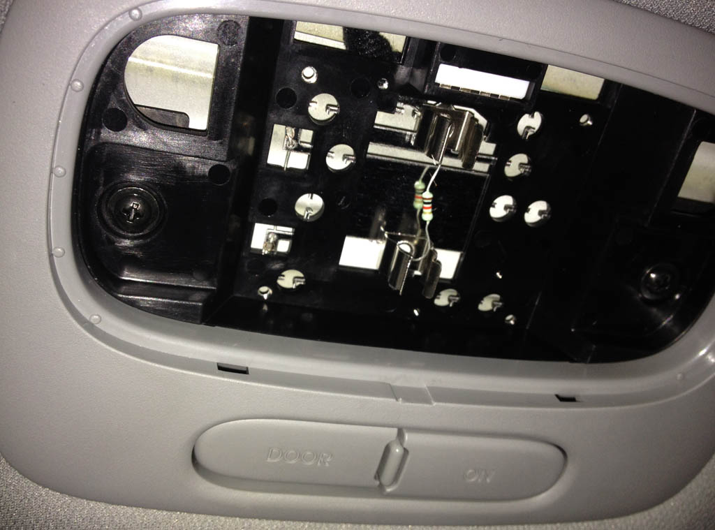

Светодиодный свет в центральном плафоне, как ему и полагается, плавно гаснет и плавно зажигается :) НО! С наступлением вечера было замечено паразитное свечение в центральном плафоне, что расстроило... Ночью - очень даже хорошо видно этот свет, который не исчезает и при постановке машины на сигналку. Причем паразитный свет имеет место только при нажатой клавише DOOR. Фото безобразия прилагаю (плафон снят, вспышка специально не задействована).

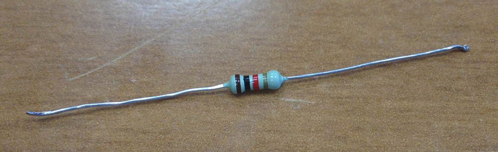

Что интересно - плафон багажника тоже стоит в режиме DOOR, но паразитного свечения диода нет. Поиск решения проблемы на просторах инета дал элегантное решение. Покупаем (берем у знакомого радиолюбителя; на работе) выходной резистор 1 кОм, 0.25 Вт (цена вопроса - не более 10 р). Выглядеть он должен как на фото (цвет и расположение цветных колец должны быть аналогичные).
Резистор устанавливаем на контакты параллельно диоду:
Затем ставим светодиод и проверям. УРА! :Yahoo!: Свечение пропало. Фото результата (на этот раз со вспышкой потому что темно =))
