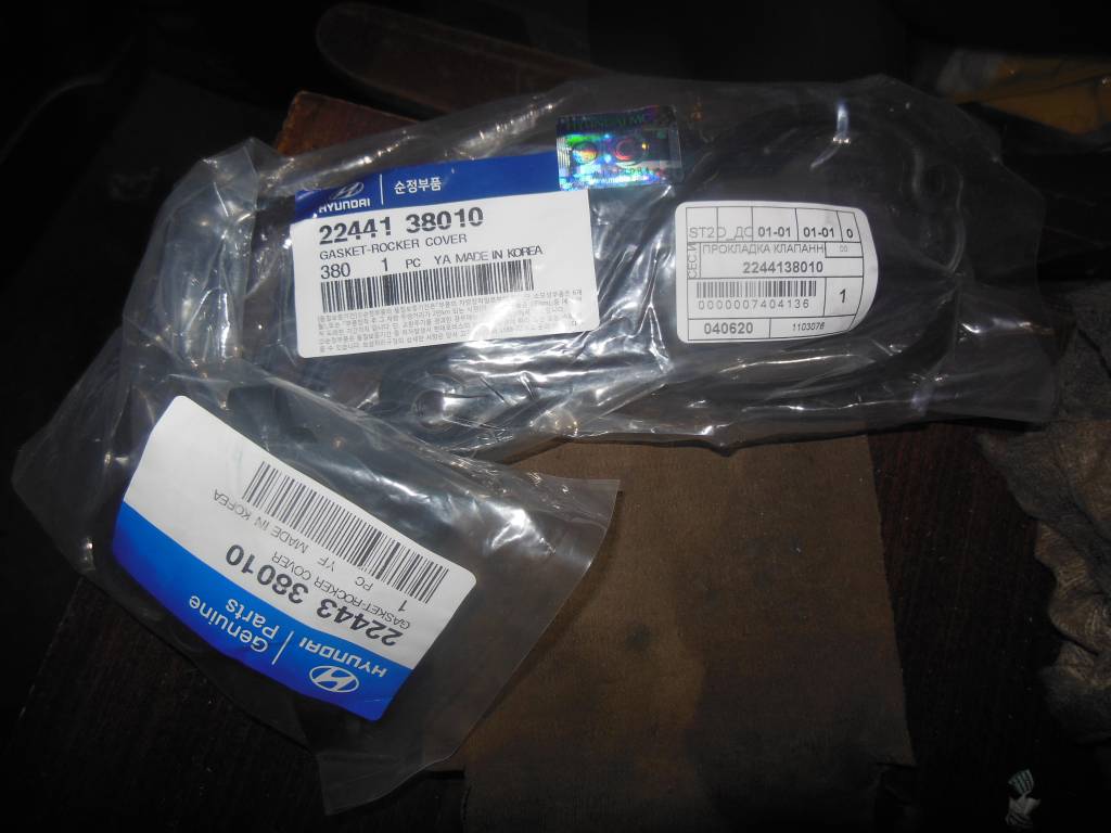

Парни, при замене свечей обнаружил, что 4-я свеча по колено в масле. Я правильно диагностирую, что пора заменить прокладку под клапанной крышкой?
Пробег 90 тык. Остальные колодцы сухие. Снаружи по шву клапанной крышки тоже присутствует масленный пот...
з.ы. хитрости никакие не поджидают при замене?
Добавлено через 3 дня 23 часа 23 секунды:
Не дождавшись ответа всё сделал.
Вопщем-то ничего сложного и никаких хитростей. Главное не забыть помазать герметиком там где надо и протянуть крышку по правильной схеме.

Кто в курсе господа на мой автомодиль прокладка свечных колодцев под номером 2244339810, идет по одной на каждую голову или там необходимо шесть штук . По схеме не могу понять они там в сцепке по три штуки ( как одна прокладка ), или по отдельности на каждый колодец.

Все вместе, т.е "в сцепке".

Друзья, подскажите, кому довелось менять прокладки клапанных крышек на 3,5? Я вот озадачился их заменой (масло сочится из-под них), купил их, а теперь думаю, ведь попутно надо будет менять прокладки под все, что попутно сниматься будет. Кроме прокладки дросселя и впускного коллектора ничего не идет в голову. Что еще снимать надо будет и какие, соответственно, прокладки еще нужны, подскажите!!!

Эти две только и нужны, т.к. сниматься будет ДЗ и коллектор. Попутно можешь свечи махнуть и ВВ провода (если есть необходимость). А ещё я себе брал силиконовую трубку от трамблёра классики ВАЗ и поменял практически все пневмошланги (на регулятор давления, пневмопривод заслонок коллектора и т.п.)

Не знаю как на 3,5, а на 2,4 заменил еще и прокладку свечных колодцев

Я их считаю за одну прокладку, т.к. не рентабельно менять только внешнюю и получить геморрой с внутренней.

Прокладки свечных колодцев взял вместе с прокладками клапанных. Т.е. лезть к термостату и ГРМ нет необходимости? Я ремень ГРМ сам менял, а вот прокладки заменить тогда не додумался, а щас не помню, что там мешается для снятия клапанных крышек. Итого: прокладки клапанных крышек вместе со свечными, прокладка дроссельной заслонки и прокладка под "паук" (впускной коллектор). Все правильно?
