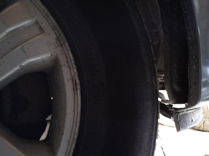

Re: Трёт при вывороте передних колес об поткрылок
Сообщение Nikolay0812 » 05 апр 2015, 22:43
izmalkoff
Кирилл,а развал/схождение/кастор в норме???
Спрашиваю,т.к на фото Изображение
видно,что колесо значительно ближе к бамперу,чем к крылу.Такое впечатление,что колесо не на месте.(может сайленты на рычагах все в хлам)
