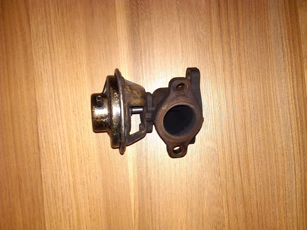

Сообщение Vladimir74 » 26 сен 2013, 16:35
Парни удалось мне сегодня снять то что на фото, я так понимаю это и есть клапан ЕГР, хотел открутив первые два винта от впускного коллектора всунуть заглушку но так и не смог, пришлось откручивать и нижних два , с трудом, но я это сделал и теперь вопрос, а что если я теперь с двух сторон заглушу отводы и саму вакумную трубку, чтобы не ставить сам клапан на место?

Сообщение Roman73 » 26 сен 2013, 16:37
Vladimir74 писал(а):что если я теперь с двух сторон заглушу отводы и саму вакумную трубку, чтобы не ставить сам клапан на место?
Можно и так.
