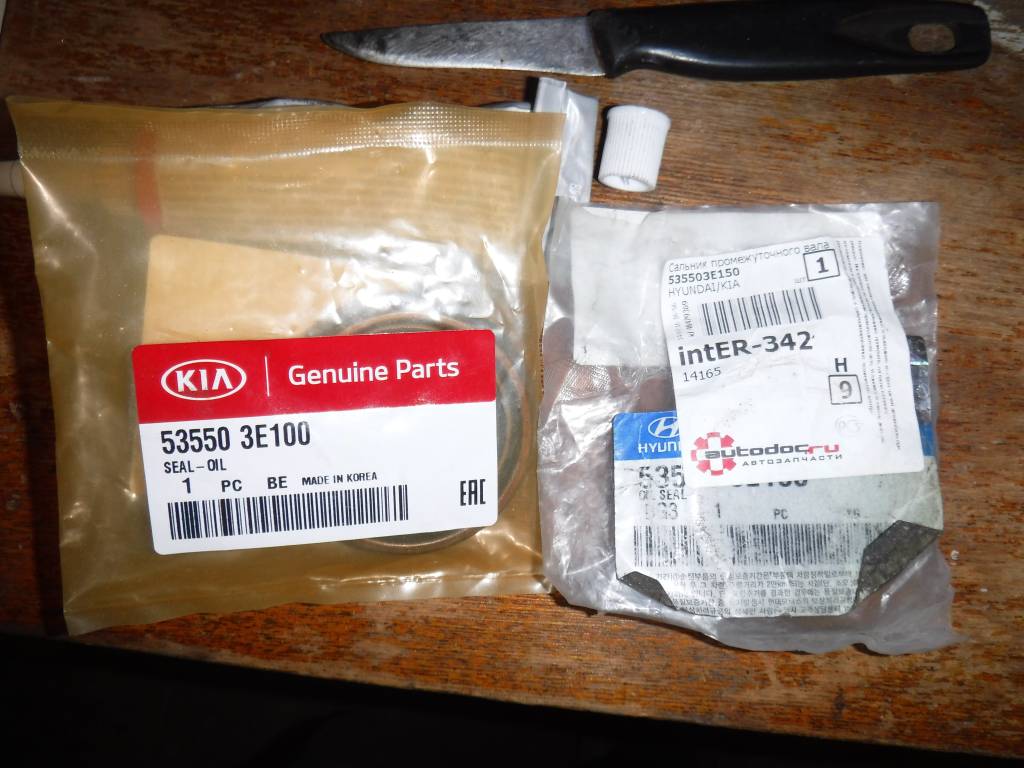

Вот и я прилип на этом сальнике. Вопрос, я так понимаю, так и не решился?
Я заказал по вин 53550 3Е100 и 53550 3Е150. Левый подошел, а правый и близко не валялся...
Добавлено через 13 минут 5 секунд:

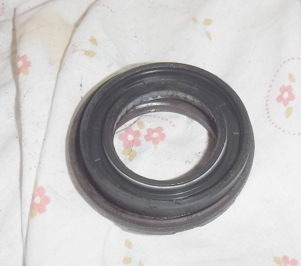

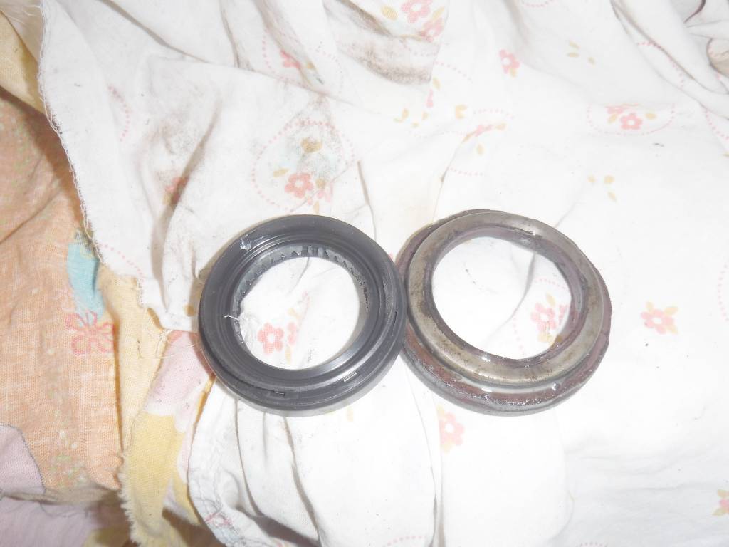

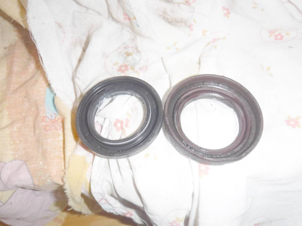

Немного картинок:
Заказано
Слева новый справа демонтированный

как спрашивал так и получил. правый сальник (150) это сальник редуктора , а на фото сальник пром.вала 49565-38700
