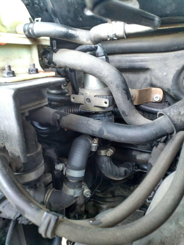

Сообщение Accent-58 » 08 янв 2018, 09:10
Фото сделай, как помпа у тебя стоит. Пойми, в зависимости от размещения патрубков пространстве, помпа может прокачиваться автоматом, а может с большим геморроем.

Re: Работа Webasto Thermo Top Z и ее апгрейд
Сообщение Kusnetzov.k » 09 янв 2018, 14:59
Вот так установлена
Сообщение Accent-58 » 09 янв 2018, 15:58
ну вот у тебя шланг идет сначала вверх, потом вниз, тут пузыри, он сам просто так не выйдет. Заводи авто, запускай помпу, ослабляй хомут, приоткрывай шланг и сгоняй пузырь. Электрическую помпу слышно, когда она нормально работает. Она не просто гудит, а слышно, как пузыри в шланге пролетают. Кстати, смотрю, закрепил помпу, тоже смысла не было, она и на шлангах держится нормально.
Сообщение Kusnetzov.k » 09 янв 2018, 16:32
Спасибо, буду переделывать
Сообщение Accent-58 » 09 янв 2018, 19:37
Но по логике, ее конечно, нужно, ниже опустить и прямыми шлангами соединить. Но у этой помпы штуцер прямо выходит, поэтому сложно. Лучше стравить воздух с выходного патрубка самой помпы и все.
Сообщение Kusnetzov.k » 10 янв 2018, 11:41
После морозов пошёл запускать помпу. Обычно когда тепло проблем не было. Тут опять webasto отключается по перегреву. Снял патрубок с печки, сначала шёл воздух с паром потом пошёл антифриз. Долил ещё литр антифриза. Webasto заработала, стало слышно как помпа циркулирует антифриз.
Посмотрю как дальше будет.

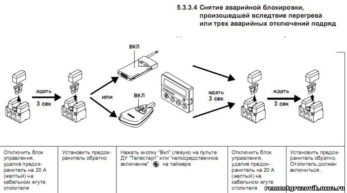

Сообщение Accent-58 » 15 янв 2018, 15:47
силовой кабель нельзя скидывать во время работы, когда в вебасту уж подается топливо (так же, как и клеммы АКБ). Может тупо взорваться. Я конечно сам вебасту не взрывал, но подобные подогреватели жахали так, что на выхлопе было пламя на 5 метров. Аккуратнее. Тебе нужно сбросить ошибку. Просто так она теперь не запуститься, ты ее намучил окончательно. В памяти много ошибок, вебаста заблокирована.
Сообщение SergAG » 15 янв 2018, 16:44
Accent-58 писал(а):силовой кабель нельзя скидывать во время работы
Между 3 и 4 пунктом происходит такая же ситуация, т.е. п.3 я запускаю ППП, а п.4 снимаю предохранитель во время его работы. Если, важна длительность паузы между этими пунктами, то мне не выдержать точно 3с: пультик в салоне, а предохранитель, как я понял, у блока. И должно ли что-то произойти после нажатия на запуск?
Сообщение Accent-58 » 15 янв 2018, 19:30
Я на сколько помню , в память записывается 3 ошибки. Крайнюю можно скинуть сняв питание на ненадолго. Остальные 2 скинуть питание в начале работы вебасты, потом опять воткнуть. Если она не запускается, то нужно считать код ошибки. Она у тебя как запускается, в какой момент на продувку уходит? Она пытается вообще запускаться?
