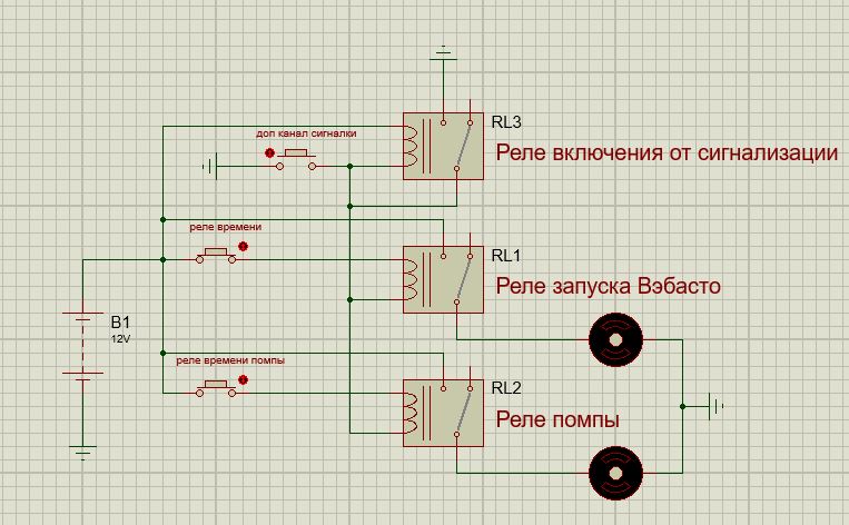

Накидал тут схемку управления вэбастой от доп канала сигнализации через реле времени.
Реле RL это подхват - управление по минусу, чтоб после исчезновения импульса вебасто не остановилась.
Реле времени заказал с али экспрес по 140руб штука. У каждого потребителя будет свое реле с разной настройкой времени.

реле времени цифровые? Как показала практика нет смысла ставить задержку на помпу, советую не загоняться.

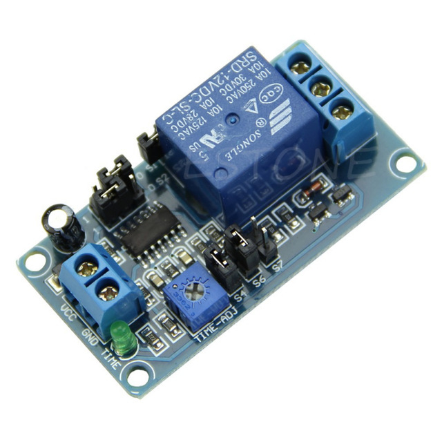

реле такие

понял, поискал бы такие же , но цифровые

а разница в чем? А то может Поменять потом?

Просто цена на них чуть дороже. Сам пойми цифра и аналог, немного разные вещи, а там таймеры крутые с циферками. Мы на работу такие применяем.

Спасибо. Когда искал какие купить видел такие. Но подумал кто на эти цифры смотреть будет. Да и куда всю электронику поставить не решил еще.
Александр подскажите как работает это реле? В нормальном положении контакты замкнуты или разомкнуты?

Подаешь сигнал, запускается счетчик, реле имеет перекидную группу контактов, так что реализовать можно что угодно.
