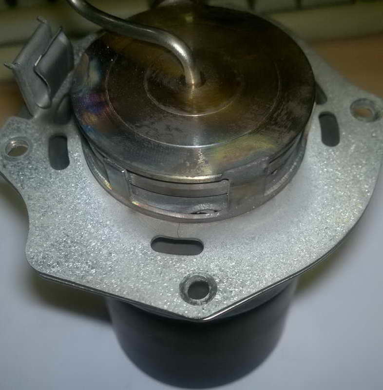

Перебрал вебасту.
Из дефектов нашел только
- растрескавшиеся прокладки
- отсутствующий хомут на шланге подачи топлива
- оплавившаяся горелка.
- немного шлака в горелке.
Остальное все звонится, крутится, жужжит :)
Горелку вот так повело .
Собрал. Результат тот же: отрабатывает несколько раз. Потом не запускается до сброса ошибок.
Отрабатывает нормально - нагревает тосол как и раньше .
Надо собирать девайс для чтения ошибок .
Раньше при работе вебасты что-то громко цокало. Сейчас цокания вообще не слышно .

deka писал(а):Надо собирать девайс для чтения ошибок
Не обязательно, ошибки можно прочитать с платы без подключения компонентов.
deka писал(а):Раньше при работе вебасты что-то громко цокало
Предположу, что это металл горелки от перегрева, такого быть не должно, у тебя не правильное распространение пламени, возможно проблемы с наддувом или выхлопом.
deka писал(а):Он вынесен в насос?
Насос является дозатором, никаких клапанов нет.
deka писал(а):Залипает за лето насос?
Я бы сказал - запарафинивается, было на нескольких машинах подобное, надо его потрясти вдоль оси и импульсно подавая напрямую напряжение с аккума промыть бензином или очистителем карбюратора, разбирать не советую.

Андрей59 писал(а):Предположу, что это металл горелки от перегрева
Цокот носил очень упорядоченный по времени характер с четкой частотой, немного меняющийся при смене этапа работы вебасты. Металл от перегрева с такой выдержанной частотой не смог бы цокать .
Надеюсь, что перегрев был из-за шлака в горелке. Его было мало, но один крупный кусок выпал.
Буду наблюдать дальше - пока тьфу три раза работает как часы :Yahoo!:
