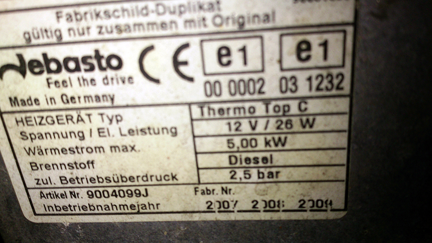

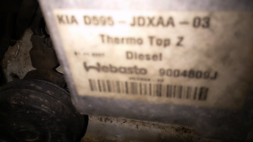

Добрый день. Такая проблема... Решил я подключить запуск Вебасто от модуля Star Line M31. С запуском и остановкой все в понятно. Но с контролем и прогревом, столкнулся с проблемой. В мануале написано что нужно канал подключить к проводу, который запускает вентилятор при 30 градусах. Так вот полез я и вижу что в фишке нет такого провода. когда я устанавливал, то мне установщик сказал что это вентилятор не нужен, и он выжрет весь аккум. На печке написано Thermo TOP C, но на ней же и ниже написано Thermo TOP Z и что номер. Подключена и работает как автономная. Запускаю от доп канала Star Line E60. Бьется как от Киа Соренто. 6-контактная фишка не оригинальная, и не разборная. Я сегодня засверлился аккуратно, вставил пин на 4контакт(по схеме он запускает вентилятор) прогрел до 30 и больше. Плюс на проводе с 4контакта не появился:( Что это значит? Моет нужно где то перемычку снять и поставить? Или ее прошили под TOP Z и не появится там плюс при прогреве? С другой стороны, работает же как автономка? В чем может быть дело? Заранее спасибо за ответы.

По помему, ты все усложняешь. Запрограмируй в М31 выкл по времени. Я поставил 30 мин. А если нужно тепло в салоне то подключи климат как указано на сайте. Отключение по темп. красиво но не целесообразно. Прежде чем прогреешь салон аккум сдохнет.

В том то и дело. Что мне не для откоючения. А для контроля того, что печка запустилась и не встала. Особенно такое бывает с первыми морозами, когда дизель летний. Ты думаешь что машина теплая, выходишь а там все колом. В этом году уже было. И если так, то можно выйти и пустить еще раз и погреть. Ну или не ждать пол часа, расчитывая что сейчас поедешь и решать проблему. Можно тыкнуть если не сложно, где на сайте про подключение климата? Вообщем, мне нужен ответ о том, что печка запустилась. По злой иронии судьбы, и у Е60 и у М31 есть тепловой датчик. Но он в корпусе, и нет ни у одного усторйства выносного.... :(
