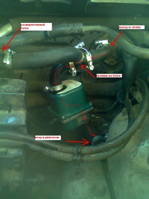

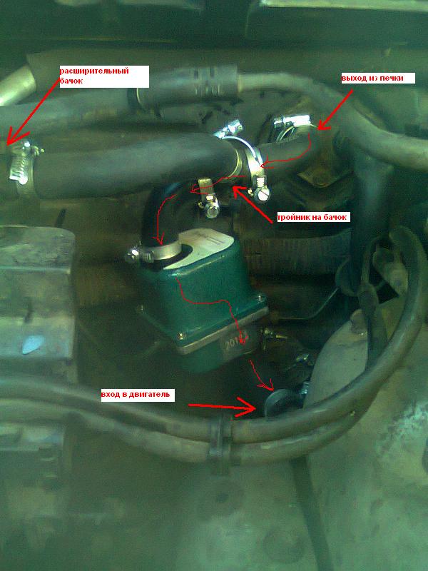

zufar писал(а):врезал его на обратку из радиатора печки
Можешь схемку установки набросать. Когда дрыгатель заведен охлаждайка через него циркулирует?

Художник из меня никакой, на фото вроде видно.
На задней стенке моторного отсека торчат две трубки к ним подсоединены два резиновых шланга (циркуляция ОЖ через радиатор печки) с права вход в печку с лева (с тройником на расширительный бачок) выход.
Вот этот выходной шланг снял и перекроил его так что бы в него влез подогрев.
На работу печки ни как не повлияло.
