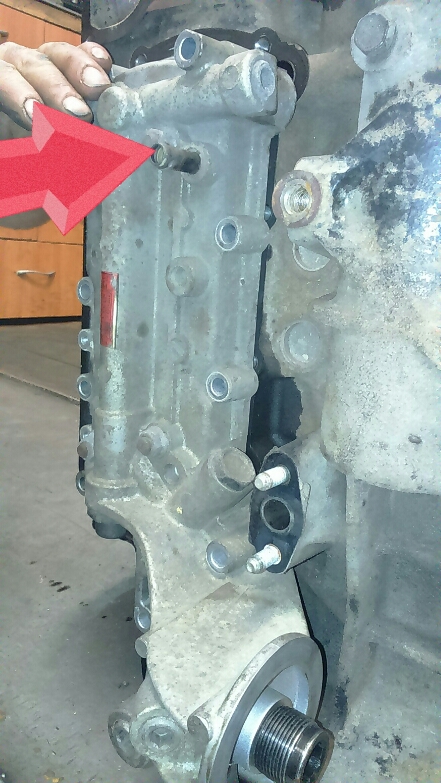

Сообщение fishermanmurman » 20 окт 2015, 10:21
Хотел расширить наш диапозон знаний, написал производителю, вот ,что получил:
ВОПРОС: подскажите пожалуйста какой монтажный комплект необходим для установки Северс+ 2Квт на а/м Киа Соренто 2008г.в. двигатель D4CB
ОТВЕТ: Здравствуйте! Для Вашего автомобиля подогреватель Северс+ подойдет. Подогреватель Северс+ продается в сборе с универсальным монтажным комплектом, применимым для всех автомобилей с бензиновыми и дизельными двигателями, независимо от модели двигателя. Дополнительных деталей для установки подогревателя Северс+ докупать не нужно. Установка по инструкции: в разрез патрубка от блока к печке (подачи печки). Место расположения и крепления подогревателя необходимо выбрать самостоятельно исходя из доступности шланга подачи печки. Получить консультацию по установке можно по тел. 8-800-500-68-09. Стоимость подогревателя Северс+ с доставкой по почте составит 3900 рублей. Заказать можно по тел.(3452) 68-09-06, 68-09-07 или оформить on-line заказ на нашем сайте. :lol:
Теперь они не заморачиваются изучением схемы а/м, т. е. думайте сами-решайте сами.
Повезло, что движок раскидан, буду через сливную пробку блока делать. :)
Добавлено через 2 дня 13 часов 8 минут 26 секунд:

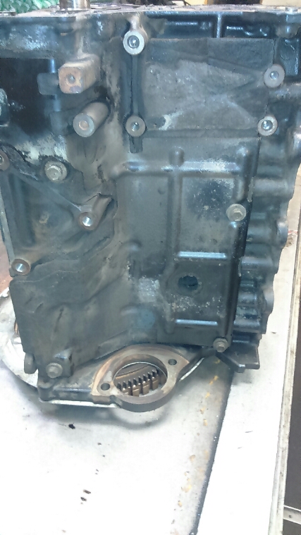

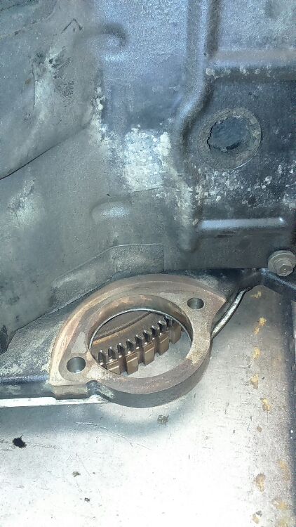

fishermanmurman писал(а):Повезло, что движок раскидан, буду через сливную пробку блока делать.
Что сказать, съездил к своему красавцу. Хотел посмотреть где точно сливная пробка и очумел %) . Ничего там нет :shock: кроме заглушки в которую тэн вставить можно, но врезать штуцер ну ни как :?:
Добавлено через 30 минут 1 секунду:
fishermanmurman писал(а): Ничего там нет кроме заглушки в которую тэн вставить можно, но врезать штуцер ну ни как
После долгой :beer: консультации, определили откуда делать забор охлаждайки, ну и как нам тогда показалось это самая нижняя точка :lol:
Добавлено через 2 дня 2 часа 19 минут 43 секунды:
Gubkin писал(а):Забор жидкости производится с отверстия в блоке за стартером.
Саша извини но я плачу :cry: , нет у меня пробки за стартером.
