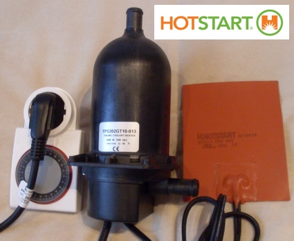

А как вам такой комплектик? : подогрев на ОЖ, пластина на поддон картера для прогрева масла и все включать через таймер-розетку. Причем пластина подключается от котла под крышкой и работает синхронно с ним, т.е. включается и выключается при достижении температуры срабатывания термореле. имхо вариант супер...но стоит немалых тугриков :(
Предпусковые подогреватели двигателя Хотстарт

Не такой уж и дорогой комплект.в 10 тыс можно уложиться.
Наступили морозы, и как говориться пока петух не клюнул, занялся поиском подогрева.Чем удобен Старт-М, есть монтажный комплект и схема установки, и фото..Звонил нсшему дилеру Киа, у них Дефа, но на Соренто нет монтажного комплекта, заказывать и ждать месяц..короче в раздумьях..может северс, может старт-м..спрошу еще на сайте хотстарт про опыт установки на Соренто.
Botsman , ты поставил?
хот старт на соренто - подогрев ОЖ 4500р, пластина на картер/топливн.бак 3600р, таймер примерно 400р..вполне сносно.. 8)

про Хотстарт, оплатил за обогреватель 2 кВ модель TPS 202T10 http://podogreva.net/catalogue?viewgoods=12
плюс механический таймер.уже изготовили монтажный комплект они же.завтра отправят.по приходу отпишу и как установлю обязательно сфотаю че да как.пока Сорик стоит в гараже.

Я тоже заказал Хотстарт и комплект монтажный. Про схему установки, что здесь для Старта, мне сказали что неправильно установлен. В монтажном комплекте должен быть угловой штуцер для забора ОЖ с блока и тройник-штуцер для подачи в патрубок радиатора. Не знаю осилю ли я самостоятельно сам монтаж...или в СТО податься....ладно подожду твоих результатов установки и фото... все равно раньше чем через неделю не получу подогрев с комплектом :)
СТО, да, отказываются ставить Северс и другие отечественные, не говоря уж о китайских...Дэфа, Хотстарт, Калекс, Вэбасто пожалуйста :) Спрашивал у них ..ответили, что много обратно после установки приезжают, а им это нафиг не нужно...
