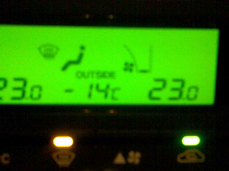

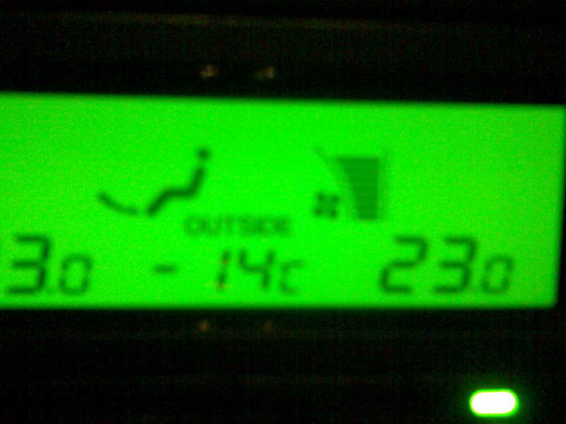

Заметил такую особенность. Утром завожу с брелка, выхожу. Климат дует в ноги и на стекло (горит индикатор на кнопке и соответствующая пиктограмма на дисплее). Дует совсем чуть чуть. На две риски по шкале вентилятора. Но если отключить вручную обдув стекла, и все в ноги, то обороты вентилятора сразу возрастают. Может это как раз и есть защита стекла от резкого прогрева?
Вот фотки. правда нечеткие, с телефона, но видно хорошо разницу.

на стекло
в ноги

Re: У кого установлен предпусковой подогреватель?
Сообщение VladK » 29 янв 2010, 11:02
Наверное, ты прав!
Тоже заметил такую закономерность: при низких температурах за бортом интенсивность обдува в режиме "на лобовое стекло" автоматически снижается до минимальной. Если необходимо, то можно её поднять вручную!
