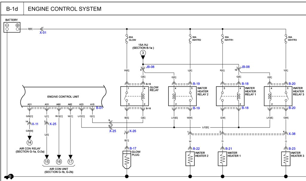

runner_Perm писал(а):Уверен? У тебя PTC, т.е. воздушный нагреватель, а у kral796 water heater, т.е. жидкостный.
Хотя схема включения запросто может быть аналогичной.
Совершенно верно! PTC греет воздух, он стоит в салоне у правой ноги водителя, а на фотке выше water heater! Попутал малехо, извините :oops:
А схема включения там самая естесственная (предохранители, реле), вопрос чем оно управляется?
ИМХО water heater более полезная штука и приколхозить его шо 2 пальца...!
На своих схемах не смог его найти, как и на схемах дорестайла. Кто видел реальную схему включения сего чуда?
Пока ясно что в машине где нет water heater там просто трубка врезана в месте где он должен быть.

:D с одним определились... теперь вопрос куда конкретно идут провода управления первого реле водяного этого нагревателя и как на них обоих появилось +12В? :?: Тоже самое и с остальными двумя релюшками... :crazy:
Добавил через 5 минут
схема явно аналогичная... 3 реле 3 предохранителя (правда по 30 А) и на саму грелку 3 провода идет... :idea:

Блин, нашел! Для твоего двигателя.
Для своего не нашел, видимо на PTC заменили... :( решили что греть непосредственно юзера выгоднее чем двигатель :(

Огромнейше благодарю! осталось выяснить почему идет +12В с ECU... :x Для пущей понятности нет ли у тебя схемок с обозначением B-1a, G-1a, G-1b, G-2a и G-2b видимо первая это блок предохранителей а остальные - климат в разных видах? :Search: :thank_you:

Сообщение soroton » 11 ноя 2009, 10:26
kral796, ты че-то путаешь насчет 12В с ECU. Для включения реле ECU, где-то внутрях, переключает эту линию на землю, сами 12В приходят с другой стороны, и есс-но когда ECU не замкнула это на землю, то там если просто мерять напругу будет 12В, бо она подается постоянно с другой стороны катушки реле видно на B1a. Схемы G это действительно климат G1 - ручной G2 - автоматический, но там ничего относительно нагревателя нету.

Сообщение kral796 » 11 ноя 2009, 18:34
Не не!!! :P я же мерил при вытащенных реле! и на контакте ЕЦУ идет +12В, на контакте ИГН тоже +12В что логично... как и логично наличие +12В на питающем контакте.... Может конечно все так и должно быть...но логика мне подсказывает что собака все-таки где-то тута порылась... :crazy:

Коллеги, помогите с определением.
В патрубке на отопитель стоит какой то блок, блок предохранителей и реле к нему имеется.
Пробейти, у кого есть такая возможность, подогревателем комплектуется моя авто?
Мой VIN KNAJC52152A000887.
CSS55
Сообщения: 144
Зарегистрирован: 13 май 2009, 09:34
Откуда: Сибирь
Re: Как обогреть Соренто без штатных подогревателей?
Сообщение Kapitan Aleks » 26 ноя 2009, 09:58
В патрубок системы отопления (за двигателем на перегородке между салоном и двигателем) установлен догреватель ОЖ в виде цилиндра, в который вставлены 3 тена. Провода выведены к блоку с 3мя предохранителями и 3мя реле в районе аккумулятора.
Алгоритм работы: (условия)
1.Датчик температуры должен показывать не выше + 5 гр.С
2.Вентилятор печки включён (положение любое)
3. Температура двигателя не превышает +70 гр.С
При этих условиях догреватель включается автоматически на 60 мин., после чего отключается. Салон конечно он не отопит, но поможет быстрее разогреть антифриз.

Сообщение key » 02 дек 2009, 16:57
Kapitan Aleks писал(а): Провода выведены к блоку с 3мя предохранителями и 3мя реле в районе аккумулятора.
Александр, я правильно понимаю, что для правильной работы подогревателя нужно кроме него самого прикупить упомянутый блок? Именно он отвечает за логику работы догревателя?
Правды нет, есть лишь мнения...
key
Сообщения: 53
Зарегистрирован: 08 янв 2008, 12:40
Откуда: Новосибирск
Сообщение soroton » 02 дек 2009, 21:56
За логику отвечает ECU двигателя, см. схемы выше. Упомянутый блок просто коммутирует необходимые цепи по сигналу с ECU - просто реле и предохранители. Надо бы проверить как ведет себя сигнал на выходе ECU отвечающем за управление сим девайсом, если ECU им "типа управляет", т.е. сигнал на обогрев появляется когда он должен появлятся, то есть смысл мутить указанный блок, если ECU молчит, то ты ему не объяснишь что теперь надо управлять нагревателем и придется самому колхозить тумблер с минимальной логикой (не закипятить ОЖ если двигатель не работает) + упомянутый блок.
