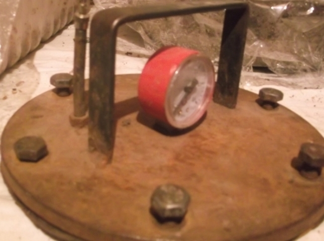

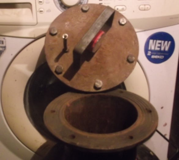

Сверху в крышке просверлено два отверстия: в одно вкручен манометр, в другое сосок с колеса автомобильного с золотником. Прежде чем ставить на газ рекомендуется 1 атм накачать насосом(особенно для карасей). Но не обязательно.

Сообщение batanik » 24 ноя 2016, 19:21
Крышка
Добавлено через 4 минуты 29 секунд:

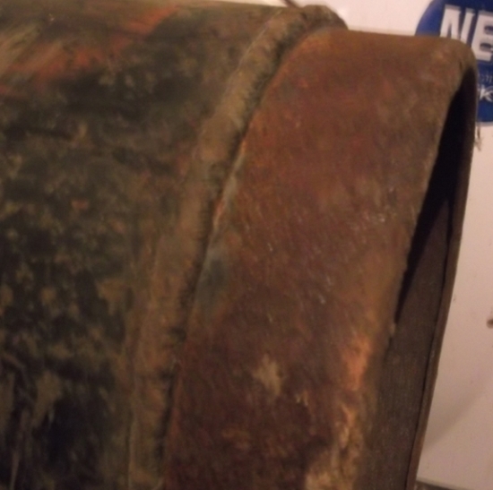

Толщина крышки 10мм и верхнего диска к котрому прикручивается крышка то же 10мм. 6 болтов, между ними резиновая прокладка.

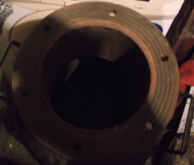

Добавлено через 7 минут 21 секунду:
это дно:

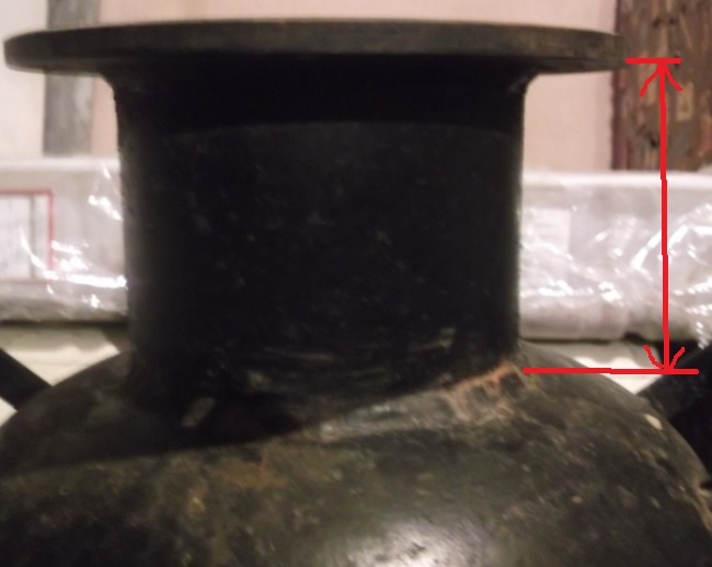

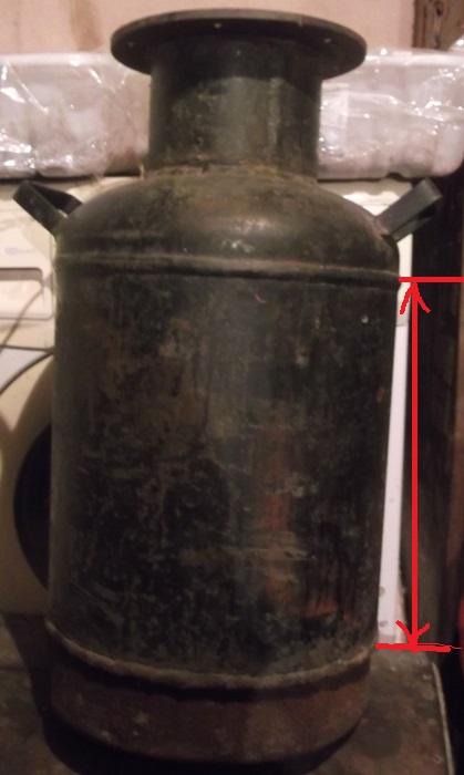

Сообщение batanik » 24 ноя 2016, 20:58
высота от донного сварочного шва до верхнего родного-заводского 32 см

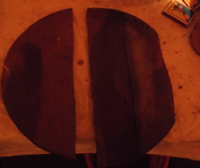

Сообщение batanik » 24 ноя 2016, 21:01
дощечки которые ставятся на дно
Добавлено через 5 минут 40 секунд:
высота приваренной части 12см.

А зачем? меня этот вполне устраивает! Да, я заплатил 3 тыс. А если кто работает с газосваркой или на предприятии есть возможность изготовить подешевле!
Он в 3 раза толще любого заводского! Швы хорошо проварены, крышку держат 6 болтов на 12 мм. Как доходит до 2,5 атмосфер, снижаю пламя газа. На медленном огне выше 2,7 -2,8 за 2 часа не поднимается! Что ему буде то?

velic-74 писал(а):а у этого можно сказать пожизненная гарантия, если его маленько доработать в сторону установки клапана
в крышке есть отверстие, в которое вкручен сосок автомобильный с золотником (для нагнетания насосом первоначального давления в 1 атм. Можно вкрутить в него или переходник ввентить где вкручен манометр.
